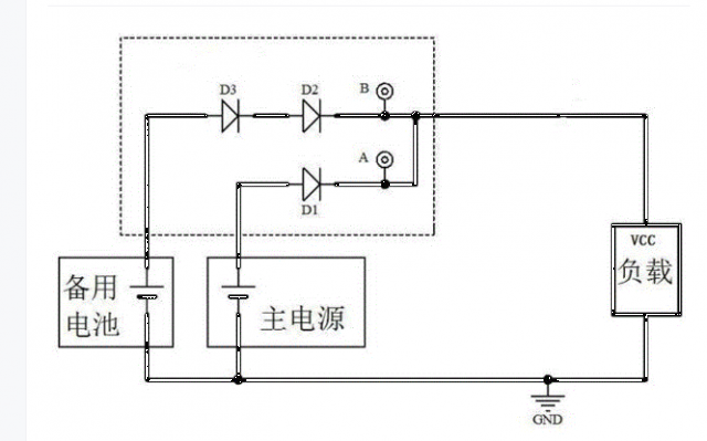

功放板设计思路:
开机说明:
   插上电源,电子管风机开始运行,5分钟后停止。(定时器控制)。打开电源纽子开关,风机开始运行(风压正常后)风机保护接通,控制电压12V输出。灯丝变压器开始运行灯丝加热、负压供电、帘栅压供电(此板设计帘栅压一直供电)。灯丝延时继电器运行2分钟后,也就是灯丝预热2分钟后,高压满足指示灯亮。此时预示着可以供高压使用功放。高压开关未打开时,设备发射不会影响到功放。也就是说功放待机期间可以使用电台发射,需要用到功放时,打开高压开关即可。打开高压开关按钮后,3-5秒(高压软启动继电器调节)后高压完全供应,PTT电源接通。未按下PTT时,负压是最大负压 -90左右,帘栅压为零。按下PTT后,负压为-20--91v可调,帘栅压为300-350V左右。可以正常发射。
关机说明。未按下PTT发射按钮,关机可以任意关机。两开关可以同时关闭,最佳方案就是关闭高压开关,然后关闭电源开关。关闭后,风机会持续运行5分钟给电子管降温。风机电源未通过20A主保险丝保护,也就是说在功放出现异常,保险丝烧断后,风机依然能运行5分钟。如果市电停电那就没办法了。
板子功能包括:G1G2稳压、发射接收指示、风机调速、风机断电延时、高压软启动。

散热风扇后备电源必须考虑。用完机器后直接关掉电源拔了插头的操作很常见。
离线bg3xx
3049
只看该作者 4楼 发表于: 2024-11-11
每年冬季使用主动风扇散热电暖气,用户直接拔掉电源停机导致电暖气塑料机壳被余温烤化的的情况很多很多。
离线王雷生
1183
只看该作者 5楼 发表于: 2024-11-12
回 bg3xx 的帖子
bg3xx:散热风扇后备电源必须考虑。用完机器后直接关掉电源拔了插头的操作很常见。 (2024-11-11 15:56)
直接拔插头 那就很麻烦了 ,什么延时都不管用了。

离线bg3xx
3049
只看该作者 6楼 发表于: 2024-11-12
所以我说必须考虑给散热风扇增加后备电源,要不然散热风扇延时关闭电路设计的再好也是纸上谈兵。
离线王雷生
1183
只看该作者 7楼 发表于: 2024-11-14
回 bg3xx 的帖子
bg3xx:所以我说必须考虑给散热风扇增加后备电源,要不然散热风扇延时关闭电路设计的再好也是纸上谈兵。 (2024-11-12 18:41)
还能弄一组锂电池 扔里面?

那就考虑用直流风机  ,双电源供电。这个电路就省事,用个12v5A的电源板和一组锂电池配合使用。

瞎扯一下,电子管热容量小,就算关机立即停掉风扇,余热也不会造成多大影响,另外关机后立即拔插头这个应该在使用上避免,所以个人认为没有必要加后备锂电。如果加这个又要多一堆东西,毕竟电子管风扇功率不小,还要考虑风扇供电功率等问题。

嗯,蓝总说,728和100f一类的电子管就算是立马断电没有散热也不会烧毁电子管,所以说没必要增加这样的设置,还有就是直流电机用在大功率射频方面还是不行。所以这个功能直接PASS。
