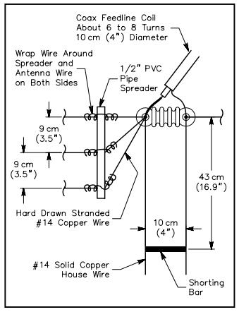

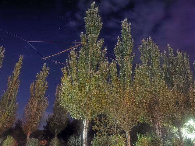

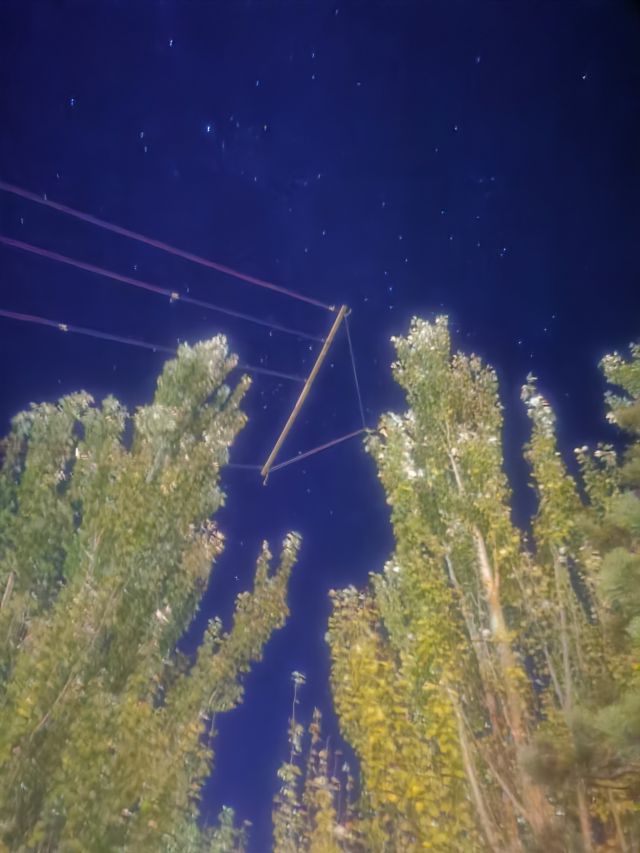

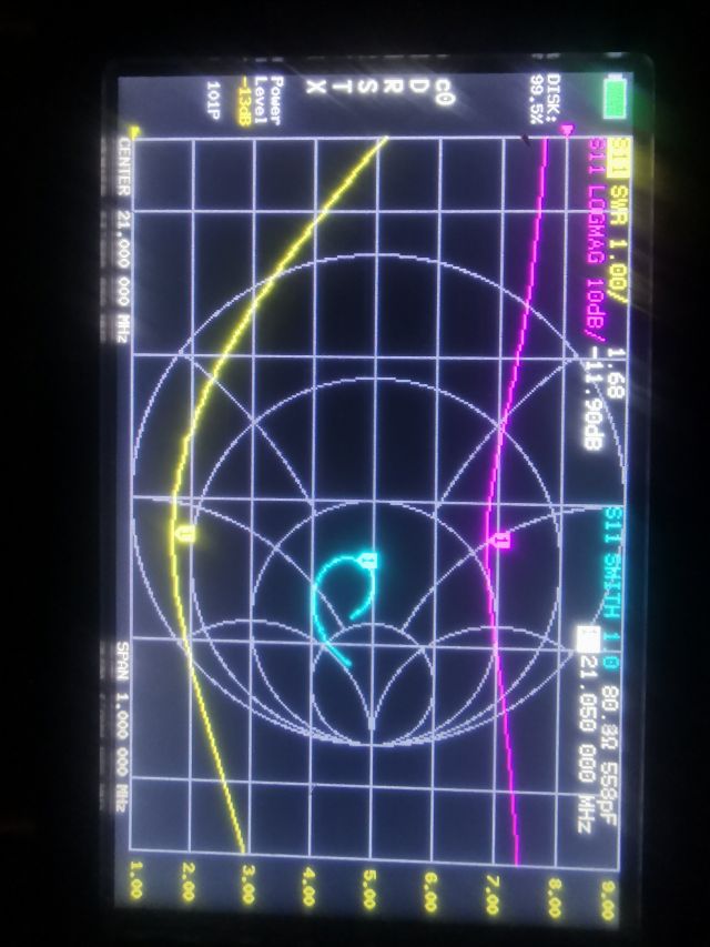

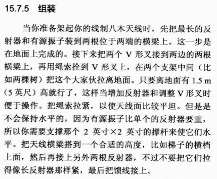

为了更好的通联远方的dx电台,近期按照《天线手册》中有关便携八木的资料制作了ve7ca天线。按照书中要求在水平状态,馈电点1.5米高度时调整好14、21及28兆cw谐振点及驻波。但是在更高高度(参照下方松树,天线最低点有5米,最高处预估10米高)倾斜架设后发现,谐振频率均有不同程度偏移,同时驻波比升高,使用ft818发射,驻波显示2-3格,使用效果没有达到预期。特来向各位老师请教是否有遇到类似的问题以及该如何解决,万分感谢!
ve7ca天线数据 2_VE7CA_2-EleWireYagi.pdf (252 K) 下载次数:21
(中文)《天线手册》VE7CA两单元3波段短波便携天线.pdf (1833 K) 下载次数:33

远离那些树木就好了。

看不明白这个天线是怎样的样子的

地面肯定有影响,应当在1.5米时,调的差不多,再升上去看驻波变化趋势。

多谢,回去我就尝试一下,将起吊点放置到最边缘的树木上,天线前方不要有树木阻挡就可以对吗?

爱不交租:看不明白这个天线是怎样的样子的 (2024-11-08 15:27)
不好意思,天线结构尺寸图及PDF文件已重新更新放置在帖子最后了

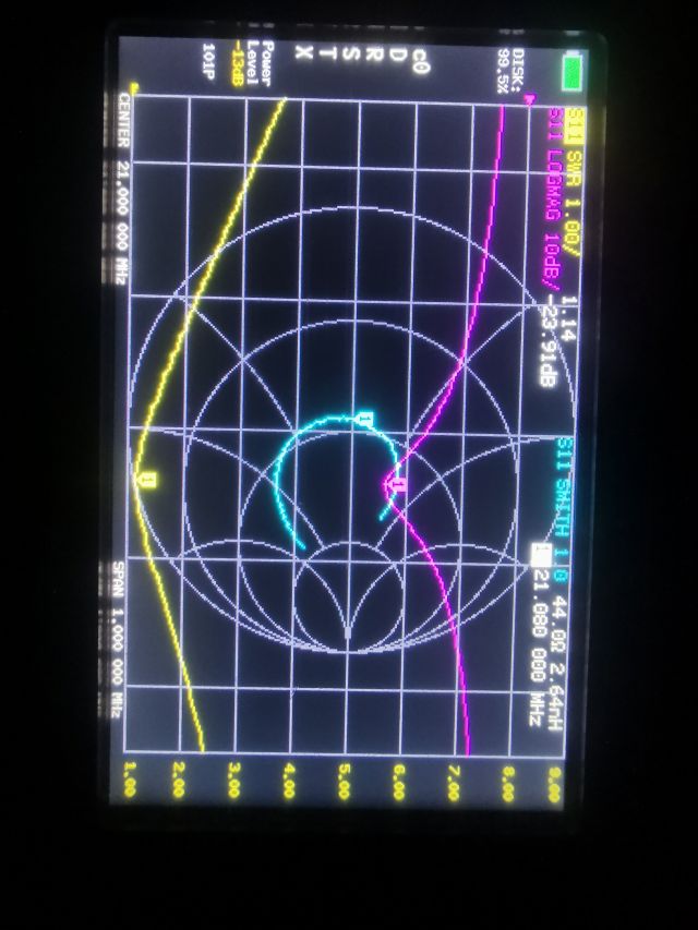

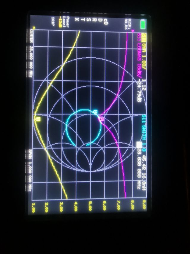

BG9FU:地面肯定有影响,应当在1.5米时,调的差不多,再升上去看驻波变化趋势。 (2024-11-08 17:04)
调试时就是这个步骤进行的,1.5m时天线参数已经很不错了,就是最后三张VNA的驻波图,结果实际架设发现驻波和谐振频率都变化了(中间的三张驻波图)

天线四周和上下都要远离树木,尽量空旷

最大的问题就是你在1.5米处去调整的,实际上,天线的高度对驻波有很大影响。例如,14M正V,在4米高度和7米高度,振子长度会需要调整10厘米左右。解决办法就是在你的实际架设高度去调整。
非常感谢,刚才又仔细看了一下《天线手册》,发现作者是在1.5米高度进行了天线的组装,实际的天线调整是在后续的实际架设环境,通过调整U型匹配器来调节驻波比的,后续计划先找远离树木的净空环境看看驻波变化,之后再重新做一副U型匹配器测试一下。
