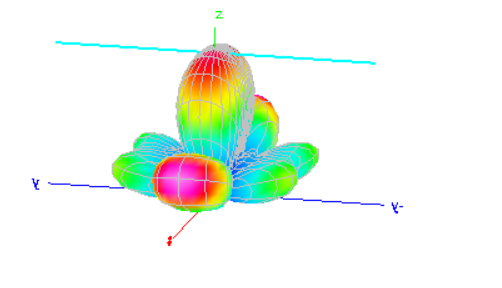

本来已经睡下了,但脑海中的这个想法不停地折磨我。于是我又起来,下载了MMANA-GAL_Basic安装上,模拟自己的天线在7.1MHz时的情况,只是一次把梯线当成天线,一次只保留水平天线部分,没画上梯线。
结果让我十分吃惊:把梯线当成天线时,程序竟然模拟出天线是垂直极化的辐射图,而没画梯线的是水平极化。
我对程序并不很懂,但有没有梯线会造成这么大差别,让我肯定了:zs6bkw天线的神奇之处在于,梯线与天线结合后,梯线角色在不同频段上具有不同的作用——有时充当天线的一部分,有时充当调谐器的功能,甚至再大胆一点:有时即有天线的部分,又有调谐器的部分,具体的作用视频率与环境而定。
下面附上我画的文件,可能错误百出,因为我基本不会这个建模软件,但我用它在做UV段八木的时候,发现它给出的结论还是十分有效的。
zs6bkw梯线馈电与中心馈电.rar (1 K) 下载次数:21 请高手斧正,还请帮我分析一下这个天线。

只看该作者 6楼 发表于: 2024-12-02
我在软件模拟的时候直接把馈线当成天线模拟的,是不是软件不支持这种情况?书到用时找不着呀

只看该作者 13楼 发表于: 2024-12-26
你的模型不对,是两个端馈的组合。附件有梯子线。 20.zip (1 K) 下载次数:4

只看该作者 14楼 发表于: 2024-12-26

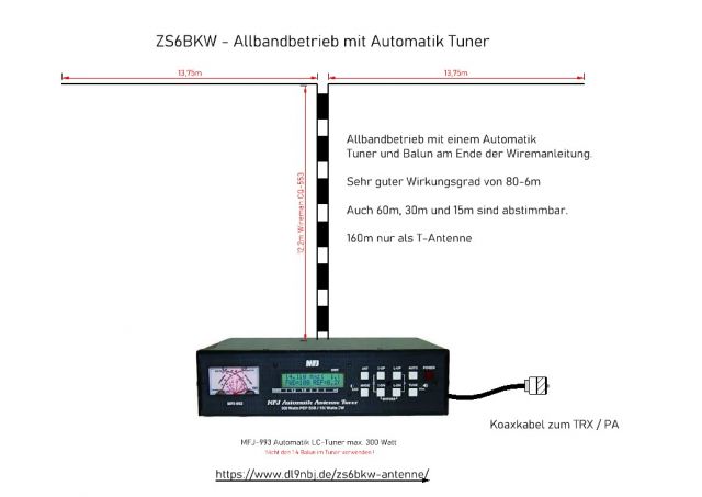

ZS6BKW ANTENNA FOR 80-40-420-17-15-12-10-6m
天线制作
振子单元两臂总长92英尺;梯形馈线40英尺;
平行馈线输入端要接入1:1 BALUN;
巴伦与ATU天调间,选用低损耗50欧同轴电缆,要求尽量短一些,一般25英尺左右;
天线是G5RV的改进型,说是多波段偶极天线,但是平行馈线长度、阻抗以及天线架设高度,对几个谐振频率影响较大。
尤其是自制该款天线,一般都是天馈一体成型,制作的300、450-600欧平行馈线并非很标准,因此要兼顾多个波段谐振,修剪起来还是比较麻烦的。
主要问题是:
1,不同梯形馈线450/300缩短系数不同;如果说450/300欧姆制作时还有个推荐长度, 自制的话就需要实验来测定了。
2,梯形馈线下面要接1:1 陷波型choke balun,接下来的同轴电缆长短同样也影响(几个)谐振频率的阻抗!有的成品厂家推荐50欧姆电缆长度至少要求在15-25米。
3,鉴于制作变量参数多,费了很多功夫仅仅能自然谐振几个有限业余频率,其他波段还必须用天调。
2
实际使用
所以,业余条件下基本上是不用修剪的,也很难精确定位,最后还要有自动天调加持。
还有一种使用方式是:
在ATU输入端接入1:1BALUN,天调直接接平行馈线。这样可以将天馈系统损耗降至最低(发射机到天调同轴电缆长度没有限制),调谐范围可以更宽一些,基本上全段工作。
[ 此帖被bd2bh在2025-04-21 15:54重新编辑 ]

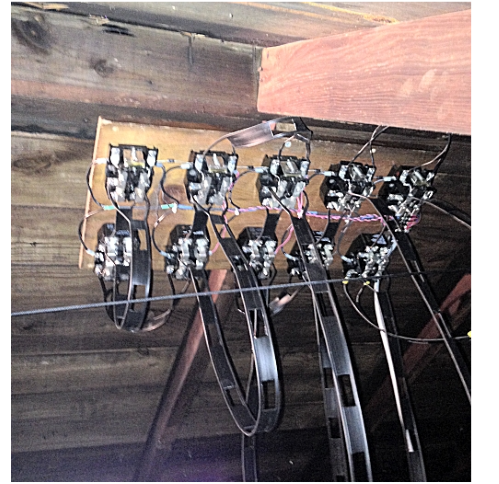

用损耗极低的平行馈线给偶极子馈电,只要架设科学合理,相对效率高,结构简,造价低。历经岁月考验而不衰。对天线的调整无非振子和馈线,ZS6BKW天线巧妙搭配相关尺寸可以做到不用天调而适配多个波段。但引申思路,在馈线上动手,国外HAM却把它做成了“土天调”。

回 ct003 的帖子
ct003:[图片]用损耗极低的平行馈线给偶极子馈电,只要架设科学合理,相对效率高,结构简,造价低。历经岁月考验而不衰。对天线的调整无非振子和馈线,ZS6BKW天线巧妙搭配相关尺寸可以做到 .. (2025-03-09 10:16)
用不同长度的馈线做匹配。。。知道可以这样做,但看到切换板实物真是别开生面~
