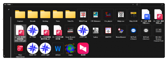

方案设计思路
1. 设备选择与 USB 接口的优势:
ICOM IC-7300 虽然不是最新机型,但其 USB 接口的功能强大,能够同时传输频率控制、音频输出以及频谱数据,且连接稳定。相比其他机型,IC-7300 的 USB 数据传输量大,支持较高的稳定性。
wfview 软件虽然功能强大,集成了远程控制、频率控制和频谱显示功能,但在高频率的 CW 比赛级操作中,N1MM 仍是更优的选择。因此,将 wfview 用于远程控制和频谱监控,而 N1MM 专用于 CW 拍发和频率控制。
2. 多接口配合以避免冲突:
使用 USB 接口 来连接 wfview,以实现远程频谱和音频的传输。
使用 CI-V 接口 配合 N1MM,来确保 CW 信号拍发的稳定性和比赛级的响应速度,避免由于单一 USB 口多软件共享而引发的冲突问题。
由于 CI-V 接口可以独立运作,因此确保 N1MM 和 wfview 的控制不冲突,同时也避免了虚拟端口的稳定性问题。
3. 网络穿透与控制方案:
wfview 在电台端和远程电脑上同时安装,通过网络穿透(如内网穿透软件)将两个 wfview 实现连接,以便远程电脑控制电台端的 wfview 服务器。
使用 ToDesk 等远程桌面工具,以便在远程电脑上对电台端的 N1MM 软件进行控制,实现对 CW 发射和频率的精确操控。
教程:基于 ICOM IC-7300 实现远程控制和比赛操作(wfview + N1MM)
设备与软件准备
电台端:
ICOM IC-7300 电台
一台电台端电脑,安装 wfview(作为服务器)和 N1MM
远程端:
一台远程电脑,安装 wfview(作为控制端)
ToDesk 等远程桌面软
连接线:
USB 数据线,用于 wfview 的控制
CI-V 数据线(如 OPC-478),用于 N1MM 的 CW 控制
详细步骤
步骤 1:配置 ICOM IC-7300
1. USB 接口设置:
在 IC-7300 电台菜单中,选择 SET > Connectors > CI-V。
设置 CI-V USB Port 为 REMOTE,并将波特率设为 115200,确保 USB 的数据传输速度。
2. CI-V 接口设置:
配置 CI-V 地址(例如 USB 使用默认地址 94h,CI-V 使用 92h),避免冲突。
确保 CI-V Transceive 设置为 ON,以便 USB 和 CI-V 接口能够同时进行双向控制。
步骤 2:电台端电脑上配置 wfview 服务器
1. 安装 wfview 软件
下载并安装 wfview,在电台端电脑上配置为服务器模式。
2. 配置服务器:
打开 wfview,进入 Settings > Radio Access,选择 Serial (USB),确保波特率与电台 USB 设置一致。
启用 External Control via TCP 功能,设置控制端口(如 50001)。
3. 配置音频:
在音频设置中选择适合的音频输入输出设备,确保远程端能够接收到音频。
步骤 3:配置 N1MM 软件(电台端电脑)
1. 安装 N1MM:
下载并安装 N1MM 软件。
2. N1MM 串口配置:
在 N1MM 中配置 CI-V 接口,选择电台的 CI-V COM 端口,并设置波特率(如 9600)。
在 N1MM 的串口设置中启用 DTR/RTS Keying,用于通过 CI-V 控制 CW 发射。
步骤 4:远程电脑上配置 wfview 控制端
1. 安装 wfview 控制端:
在远程电脑上安装 wfview,并在 Settings > Radio Access 中输入电台端电脑的 IP 地址和控制端口。
2. 音频设置:
设置 RX 和 TX 音频设备,确保可以通过 wfview 远程接收和监听电台音频。
步骤 5:使用 ToDesk 实现 N1MM 远程控制
1. 安装 ToDesk:
在电台端和远程电脑上安装 ToDesk,设置远程桌面连接,确保可以在远程电脑上操作电台端的 N1MM。
2. 远程操作 N1MM:
使用 ToDesk 登录电台端电脑,打开 N1MM,实现 CW 拍发和频率控制。
使用与测试
1. 远程音频监听:通过 wfview 在远程电脑监听电台端的音频信号。
2. CW 发射与频率控制:使用 ToDesk 远程操作电台端的 N1MM,通过 CI-V 接口进行频率调整和 CW 拍发。
方案总结
USB 接口:用于 wfview 远程控制,传输音频和频谱。
CI-V 接口:用于 N1MM 控制,专供 CW 和频率控制。
ToDesk:提供远程桌面访问,以便在远程端控制 N1MM 软件。
通过以上配置,您可以充分利用 ICOM IC-7300 的多接口功能,确保远程控制的稳定性和 CW 比赛的高效性。如果需要进一步调整,随时可以对 wfview 和 N1MM 的设置进行微调,以达到最佳效果。

去BD7JAD那里买了一根CIV线尝试连接,N1MM和WFVIEW实现了频率同步并且相互控制互不干扰。
但是N1MM的发射CW还是成了问题。就是N1MM发射CW 需要电台上的RTS DTR功能,WFVIEW用USB接口占用了这个功能。
N1MM又没办法单独控制USB接口的CW发射,CIV接口没有CW发射功能。又回到原点了。
现在两个方案:
1、使用虚拟接口VPSE 把USB接口分出来两个接口 一个给WFVIEW实现原生功能,另一个接口给N1MM单独实现CW发射。
2、单独买一根USB CW发射线。
不知道哪个靠谱
肇庆市端州区飘到了深圳市光明区
BG2CTX QSL卡管理人:BH2RO  来卡不回
肇庆市端州区远程电台(ICOM7300+WFVIEW+GP4天线实现远程FT8和CW,辛辛苦苦搞了几个月又拆掉了)
深圳市光明区移动电台(FT-450D+FC40长线天调被借走了,上班太忙又QRT了)
对讲机只用国产100块钱的宝峰和泉盛.
我在深圳市光明区人民医院健康管理中心为大家提供体检服务。体检热线13066804345,微信188458.9.//*6.410
离线我是伍亿
3061
只看该作者 12楼 发表于: 2024-11-01
好了 终于搞明白软件连接操作逻辑了
举例说明:
ICOM 7300 USB接口-COM3,CIV接口-COM4
使用VPSE将COM3分成COM1和COM2
WFVIEW里连接COM1,N1MM连接COM2(此时电台选项为NONE,只用于CW拍发DTR=PPT,RTS=CW)
N1MM再通过CIV接口-COM4连接电台实现频率控制。
这样N1MM控制频率控制和CW发射就和WFVIEW不冲突了。
周末万岁!带着电台和电脑明天回肇庆测试!
