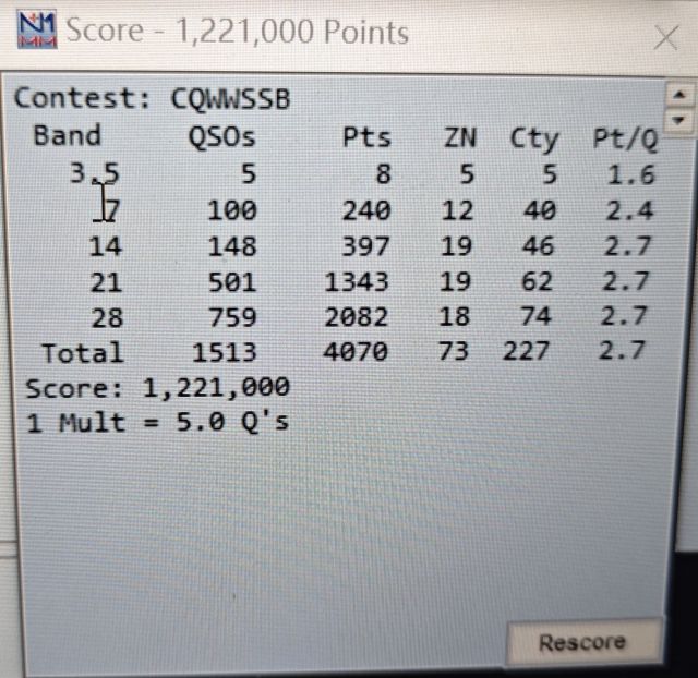

完赛记录截图:

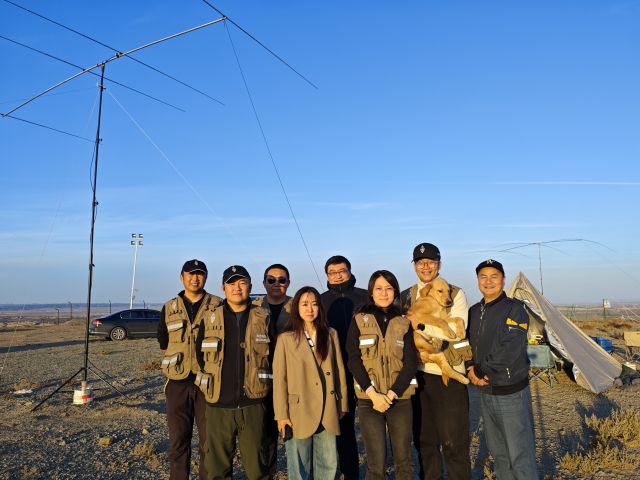

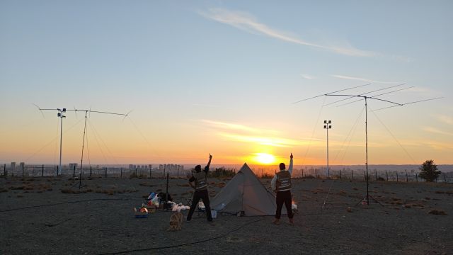

天线方案:28/21Mhz为4单元快装八木,14Mhz为3单元八木,7Mhz为两的单元的MOXON,3.8Mhz为全尺寸倒V。其中7Mhz/3.8Mhz固定不能转动。
现场布置:协调本地滑雪场山顶,海拔400多,顶部平整,有4根12米路灯杆可借高,三顶户外帐篷,两个柴火炉子,一众物资略。
以上基本上就是这次竞赛的配置,没有成形的基地,游击队打法也实属无奈。好在本地火腿给力,源源不断的物资上山支援,让我们感动不已。本来想详细写一下竞赛的感想,无耐想来想去,实在是没啥可啰嗦的。存在的问题老生常谈,解决不了的问题哭也没用。不像上次的WAPC-CW竞赛,毕竟是自己的呼号一个人参加,随便啰嗦也不怕拍砖哈哈哈。那就简短的写一下个人视角的感触吧,想到哪方面就写到哪儿。

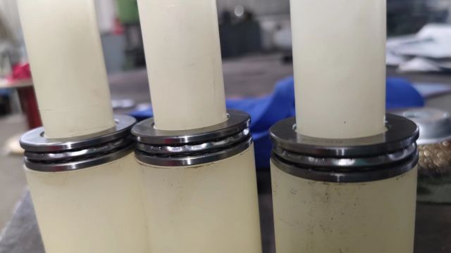

天线转向连接器:今年赛前简单的制作了一个杆头转向的接口,因为之前的八木天线都是直接固定在7米伸缩灯杆上面,转动起来比较麻烦。通过本次使用,现场一个人拉动引向绳,还是比较丝滑的。虽不完美也算是解决了一个问题。材料是使用的尼龙棒和购买的成品平面轴承,加工是本地火腿BG0BIM操刀,分文未取让我又省了点买材料的钱。
40米波段的MOXON:对于高波段的八木天线我们没啥可说的,这也是7米伸缩灯杆能撑起来的最大天线了。但是低波段永远是硬伤。所以这次我们做取舍,在40米波段使用了MOXON。是依靠一根场地上的路灯杆子和我们自带的一根12米轻杆组成两个支点,把MOXON呈倒V状架设。不能转,那就直对地缘优势方向EU。虽然后来没有做多少QSO,但总体感觉是比倒V好了很多,追台的时候基本上一两个回合就能叫通,摆摊的话有空位也凑合能站住脚。
80米波段的倒V:周五就开始布置场地,人困马乏没停手,原本打算放弃80米波段的,在BG0EBX的坚持下,还是用场地上的另一根路灯杆拉起来了。虽然只做了5个QSO,但是也让我们收获了一些分数。通过仅在150KM外的BG0DLA的反馈,明显的感觉到仰角高,本地夜间吹水是个相当不错的天线,对于比赛后期还是考虑上垂直了,牺牲效率换点仰角,可以尝试。
关于扫地的速度:在竞赛后期的夜间,因为低波段摆不出啥动静,我们选择扫地一个一个捡。发现操作员对于快速对正频率不是很熟悉。我能理解。毕竟我们新操作员出来活动太少,偶尔也是通通国内熟悉的台站,竞赛中信号不一定都在整点上。所以后来我负责操作机器快速扫街对正,值机OP负责进行通联和操作计算机记录。效果么,也还不错,就这么快速的捡了大约100个QSO。回来后我们很诚恳的反思并结果一致:平时通的少了,要多摸摸机器。

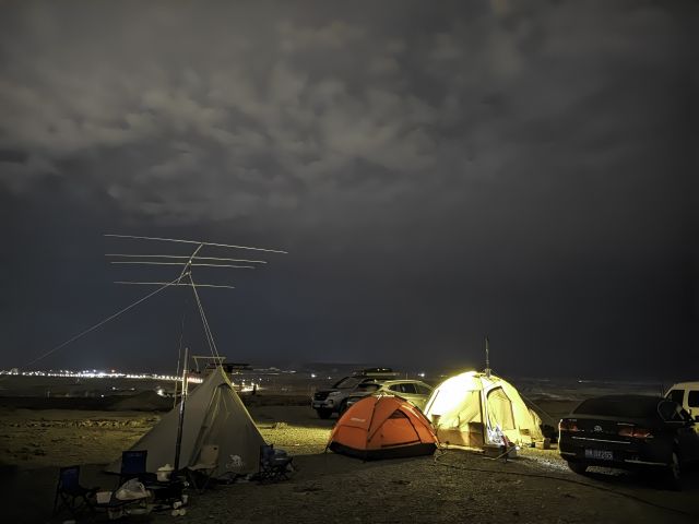

bd4lb:夜幕下的帐篷,美……… (2024-10-30 11:42)
感谢支持,露营加无线电,感觉还是很开心的
