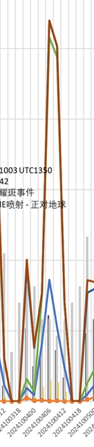

好,结束了前置知识的铺垫,让我们来看一张图。
这张图中的数据来源于我自己的电台,它 24 小时守听着 28.074MHz 10m 波段 FT8。天线是 3 单元八木,指向欧洲方向。JTDX 等软件会在解码信号后,把所有的解码数据保存在月份命名的日志文件中,因此我写了一个小的脚本,用来分析这个日志文件,并获取每一个收到信号的时间、距离信息。背景中的数据是 K 指数,我叠加了一些关键时间节点上的太阳活动信息,以供大家参考。这些信息来源于 solarham.com,是一个非常好的,来自业余无线电爱好者的太阳活动观察汇总网站。
从图上我们可以看出,由于 10 米波段相对频率较高,因此对于太阳耀斑发生当时的 D 层吸收增强的效果反应并不明显,但当大的地磁暴来临,频段被整个抹去,能够收到的电台屈指可数。因为自己的条件有限,如果能够和另一个较低的波段(比如 20 米)进行比较,可能对于两种太阳活动的影响反应应该更加明显一些。另外可以注意到,在地磁暴开始前,DX 传播有着变好的趋势,这与一些老 HAM 和我自己的观测体会相似,但对于这一点我无法给出科学的解释。

如果有两个波段的对比数据,就可以发paper了

另外,通过这个可视化图表,我们还能看出什么呢?以2024年10月3日为例,这是一个比较典型的,我的QTH所收到的10米信号图标。我们仅看11000公里以外的电台接收数量。北京时间上午6~10点左右,开美东、中美、加勒比等地,产生了一个波峰。中午,主要收到亚洲、大洋洲地区,距离不是很远,少数11000公里以上信号来自赤道共轭的澳大利亚、新西兰等地。下午开通欧洲、非洲以及大西洋部分,11000公里以上电台数量再次增加。值得注意的是,下午的开通11000公里以上信号有可观的一部分来自同样跨赤道传播的非洲地区。
当天工作了93个电台,其位置也和上午分析的类似——为了分析日志,以后会随JLP软件包共同推出另一个脚本,使得分析不光能够覆盖接收部分,也能够通过实际通联的日志来进一步的优化结果。
