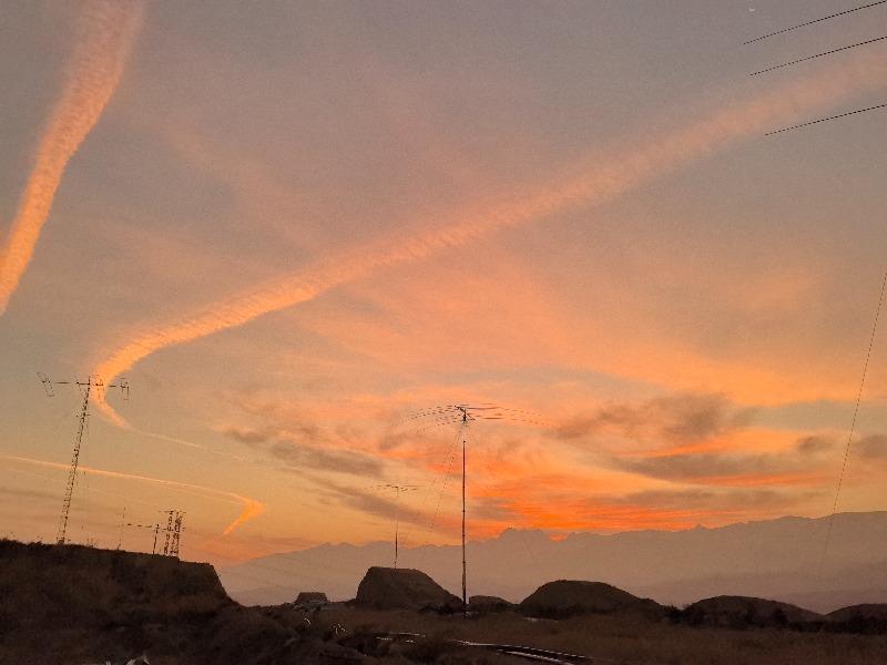

在乌鲁木齐火腿鼎力支持下,站长组织下,各路大仙团结下取得了很好的成绩

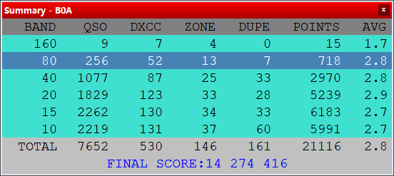

2024年CQWW SSB B0A操作总结
l  比赛:CQWW(CQ World Wide DX Contest)
l  组别:M/2多人双机
l  比赛呼号:B0A
l  母台:BG0DXC
l  比赛团队:BD0AS BG0AFA BG0CAB BG0AUB BG0BBB BG0BPZ BA1AJ BD1TX BD4TS BG6IQD BA7CK BA7MY BA7NO BA7NQ VR2KW BD7MQ BA7JG BD7OEU BA7MAA等
l  值机员:BA1AJ BA7MY BA7NO BA7NQ BG7GS BD4TS BD7MQ

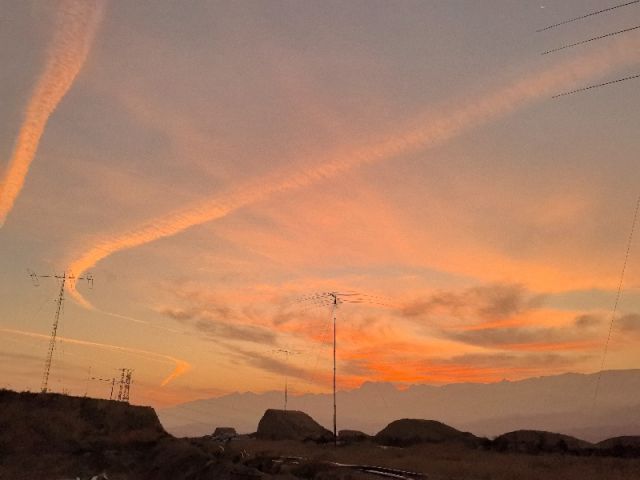

天线:OB12-4 7/14/21/28兆八木、DB36 7-54兆八木、CY154 21兆八木、CY203 14兆八木、小莫14/21/28兆八木、2单元80m垂直相控、160m 倒L、146米长Beverage接收天线×2
今年BG0DXC竞赛团队参加的CQWW比赛组别是多人双机,并向CRAC申请了使用临时比赛呼号B0A。在操作方法上,原来计划按2Run + 2Inband+1Multi的操作方法,即两个主叫台+两个同波段辅助台+一个系数台。后来因为时间、天线等问题,改为2Run+2Aux的方法,即两个主叫台+两个辅助台,辅助台既做同波段辅助,也兼顾主叫波段外其他波段的系数的通联。
由于天线安装比较近,同波段操作时会有QRM,在FLEXFRADIO电台上,同波段上的干扰带宽一般是40kHz左右。如果主叫台选择的呼叫频率在波段的低端或者高端,那么辅助台受到的影响还不算太严重。当然还要看主叫台和辅助台的天线方向,如果大家的天线头对头,那么干扰会比较大,甚至造成FLEXRADIO启动过载保护,保护继电器频繁咔哒咔哒跳动。因此本次比赛操作,在主叫台和辅助台的QRM控制方面,只能算50分,就是勉强可用的意思,剩下的50分,靠OP的经验、配合、耐性去补救。
在2017年武威B9K操作的时候,我们使过一套带2×2天线切换开关的互锁控制器。在接收的时候,主叫台使用性能较好的天线(称之为“主叫天线”),辅助台使用稍次的天线(称之为“辅助天线”)。在辅助台不发射的情况下,主叫台使用主叫天线发射和接收。但是,当辅助台要发射的时候,2×2天线切换开关会把主叫天线分配给辅助台发射用,提高辅助台的发射效率,此时的主叫台,则是使用辅助天线进行接收。
辅助台天线尽量远离或者主叫天线,或者采用其他有助于隔离干扰的方法,例如两个天线中间隔了座山或楼房等等。下一步考虑在BG0DXC基地找个合适的地方安装辅助天线,减少主叫台和辅助台的相互QRM。
BA7MY、BD4TS、BA7CK、BD6IQD、BD7MQ在周二来到了基地,汇合BD0AS、BG0AFA、BG0BPZ、BG0AUB等乌鲁木齐爱好者,开始赛前准备。主要工作是整理器材、材料、工具、后勤保障等工作。当天BD7MQ和BG0CAB对两个Beverage接收天线就行了维护和修复。在外地的队员来到基地之前,乌鲁木齐的爱好者已经做了大量的准备,操作室的补漏保暖工程、给排水、卫生和洗浴、一周的食材、水果和饮用水等等一应俱全,确保的比赛期间的生活保障措施到位。BA7NQ、BA7JG、BD7OEU、BA7MAA、BA7NO、BG7GS周三晚上来到,队伍成型。
原计划周四对OB12-4和DB36两副主力天线进行维护,周五安装各种辅助天线和电台设备。周三晚机场接机时,BG0CAB见面就提醒周四会下雨刮风,是否考虑调整主力天线的维修计划,BA7JG也建议应该调整安装计划。于是周四改为安装各种辅助天线和室内设备。由BD7MQ带队,BA7MAA、BD7OEU、BA7NO、BA7MY负责四副临时八木天线安装;由BG7GS带队BD4TS、BA7CK负责低波段发射天线安装;BA7NQ负责室内设备的连接和电脑软件配置,BA7JG负责全部信号线缆的分配和连接器焊接、故障设备维修等工作。团队分工明确,必要时又能交叉辅助。BD6IQD每天准时为大家准备可口丰盛的伙食,比赛两天还包了宵夜,当然这个离不开乌鲁木齐团队准备的大量食材以及每天过来协助的爱好者,BD0AS和BG0AFA每天都来到基地,为我们炖羊汤、做手抓饭,大家都吃得直呼过瘾!
周四的天线安装工作在小雨和寒风中进行,在室外作业的火腿非常艰苦,八木天线团队印象最深刻的相信是扛了四支15米生降杆在小山上走来走去,低波段发射天线团队也是来回走动拉地网线。BG0DXC基地的场地都是一些小土山地貌,一天下来,大家都已经是满脚泥巴,小雨也把鞋子弄湿了,当然这些都是累并快乐着。BA1AJ在中午来到,放下行李,就过来问有什么可以干的,说大家都干活自己不能闲着,我说你先休息一下吧,结果转头BA1AJ就已经跑到屋外找事做了。在每一个人都主动干活下,周四的安装顺利。因为BG0DXC的地形关系,没有合适的地方架设80米4SQ天线,80米使用的两个直立天线的相控天线,BG7GS提前做了控制器,现场裁剪了相位电缆。两个辅助台使用的是小莫做的七单元三波段轻便型八木天线,我的要求是能有多轻就多轻,结构耐用性放在次要的考虑。天线在比赛中的实际使用效果满意,做加勒比海和呼叫其他系数台一点不含糊,完全满足我们的需求。当然这个天线我们也是第一次安装使用,还有进一步的提升空间,大家按照自己的体验,对天线的安装调试、天线工艺、天线结构等,提出了建议和诉求,将整理发给小莫,希望小莫的天线越做越好。
比赛软件使用了dxlog.net,各种功能完善体贴,不愧为竞赛高手设计给竞赛使用的软件,可惜9A5K英年早逝,所幸目前还有K1LZ带领的一个小团队在继续维护开发,个个也是比赛好手, CT1BOH、N6MJ、W2SC等超一流选手都在使用。
周五的天气转好,是一个大晴天。首先是把OB12-4天线的七兆波段进行了优化,在7.0-7.2的SWR低于2.0,很好的满足了比赛的需要。第二是维护了DB36天线,更换了老化的振元单元的马达总成,天线恢复使用正常。BD7OEU和BA7MAA承担了所有的塔上的工作,一天之内爬了四次塔并在塔上长时间工作,非常辛苦。经过了紧张但忙而不乱的准备,周五晚上一切准备就绪。
但周五傍晚维修好能够使用正常的DB36天线被发出现出问题了,这一直是BG0DXC的一个梗~~日理万机的总裁,在结束一个下午的各种线上会议之后,屁股坐到了DB36天线前面,手按下波段切换按钮,让天线转到7兆,发现DB36的SWR不正常了。周五晚加班未能够查出问题,DB36原安排是给RUN1的主力天线,还好我们的天线多,经过简单讨论决定周六早上RUN1先使用本次临时安装的14兆单波段八木和21兆单波段八木。周六上午继续对DB36进行故障排查,所幸经过大家的共同努力,BA7JG在发现DB36控制的问题并维修好,在比赛开始几个小时后,DB36重新投入使用。每次比赛,我们都很高兴能够把所有的问题解决,可能旁人眼中,还有各种更好的方案,但我们认为自己已经把当下能做的都做到最好,我们团结一致,也能够相互包容理解。
第一天的10米和15米传播非常好,从早上02:00z到晚上14:00z,不断过来的欧洲电台满足了我们的数量和基础分需求。由于10米和15米实在太好,加上20米的开通时间不长,第一天在20米的QSO数量远远低于10米和15米。40米对欧洲的开通在16:00z如约而至,80米的高峰则是到了第二天的凌晨21:00z开始。
第一天的QSO数量让我们感觉信心满满。比赛前我们的想法是,把CQWW SSB M/2的中国记录翻倍,把23区记录明显提高。第一个24小时结束,分数已经超过700万,按照以往的经验,我们可以做到,两天的分数一样,就是说第一天700万分,到了第二天结束,总分可以是1400万分。印象最深的是,10米和15米加勒比在傍晚灰线时间的信号非常强,辅助台用的是一副简单的7单元三波段八木(14/21/28兆2/2/3单元),架设高度12米。这一点和在家里(BY七区)的差别非常大。
第二天的传播有些和第一天有些明显的差别,前6小时让我们有些沮丧,14、21、28兆三波段都是稀稀落落的,分数增长缓慢,如果这样下去,BY记录虽勉强可破但有些难看,23区记录则没有希望。在艰难的熬过了6小时之后,10米和15米的在下午07:00z同时开通,而20米也在晚上14:00z点迎来了大量的欧洲电台,并且传播一直开通到天亮,让我们把一天把20米的数量和基本补回。
由于乌鲁木齐的地理条件优势,离开欧洲本土就5000公里,当传播开通的时候,在瀑布图上,经常竟然是找不到一个可以摆摊的地方。以前在家里我们经常抱怨,就离开了主叫频率一会儿后,回来就发现自己的频率被人占了。现在我们也要使用这种伎俩,去发现一下去瀑布图上有没有几十秒的连续空隙,有的话就过去再听听,问两句有人吗?没有人回答就CQ Contest。
大量的欧洲电台,把北美电台和JA变成了稀缺,大洋洲也非常困难,因为一般大洋洲的电台天线都很一般,呼叫也是比较困难。在比赛中,我们经常要去追YB、追9M2、追9M6、追DU等电台,BV、V85这些听到了也是要花相当的精力去呼叫。我们听到很多沿海的老朋友,很容易就叫通了大洋洲电台,而我们呼叫一遍又一遍没有结果,还是相当的焦虑~哈哈。这些平时在家,比赛没有六波段,都可以搞五波段。
这次大家对辅助台的应用都有了提高,辅助台贡献了很多系数。同时,辅助台贡献的非系数的QSO估计也有5%,希望下次再进一步提高。除了拼设备、天线、个人能力,团队应该更重视比赛技巧的学习和应用。但是这个对OP和团队都有要求,OP需要从积极的态度理解辅助操作的必要性,不要出现抵触心理,需积极配合。团队操作也要有默契,辅助台要多去观察主叫台的状态,判断自己要通的电台的价值和必要性,如果主叫台在稀稀落落地回答一些呼叫,那么具备了很好的插入条件;如果主叫台在中等的PILE-UP,辅助台打断主叫台的去通联一个新系数,这个也是值得的;但是如果主叫台正在以以为一分钟3、4个QSO的速度处理PILE-UP,那么就不要去过多打断了。是否适合打断,并做适当的沟通,都要当时的主叫台OP和辅助台OP相互做好沟通和配合,甚至在碰到非常稀有的系数并感觉通联机会很大,主动通知主叫台OP让一下。
最终,我们取得了7652个QSO和1427万的申报成绩,达到了赛前的目标。相信这个成绩最后能够刷新中国地区以及CQ 23分区的多人双机项目的记录。感谢支持过BG0DXC比赛基地所有的朋友们!
