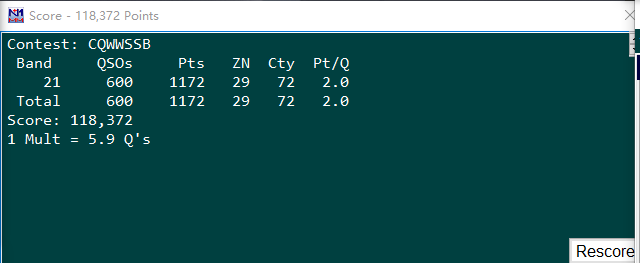

BI3AO-2024-CQWW-SOAB-15M [复制链接]
离线bg5var
43
只看楼主 倒序阅读 0楼 发表于: 2024-10-28

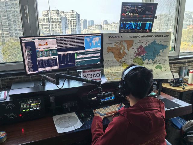

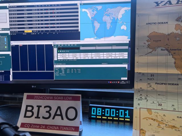

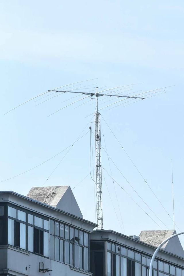

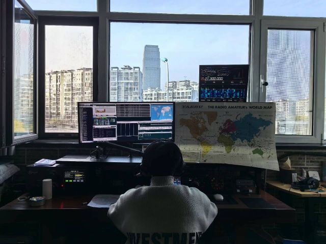

大四了,在准备考研,抽出时间参加一下,打的是15米单人单波段,分数情况如上。本次在一位德高望重的老前辈家中参加,设备FTDX101MP,天线OB11-3,市区内6层楼顶架设。
在打之前还是犹豫了一下使用八木天线是打全波段好还是单波段好,所以一开始先坚持在15米呼叫,后来感觉15米进账情况还行,就下定决心打15米单波段的,除了比较煎熬,没其他不好的哈哈。
周六早上八点开台,一直工作到晚上十点半准时关机休息,第二天早上五点起床,接着作业。

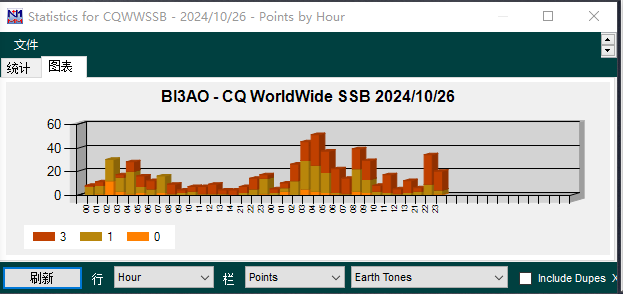

因为学业繁忙的原因,2024年没怎么开短波台,所以经过了一天晚上才摸出了15米的传播规律。
(虽然也有软件预测,但是天线周围的电磁环境变化也会影响传播情况,所以我还是记录了在当前条件下的传播规律)
0500-  JA、YB
0600-1100 NA、SA、JA、YB
0720-0900  加勒比海域、NA、SA、JA、YB
1230-2030  EU、RU、JA、YB、VK
-BY
第一天算是比较煎熬,第二天在有规律之后有针对性起来了。特别是在距离比赛结束2小时的时候,拿到了V26B、WP4WW。

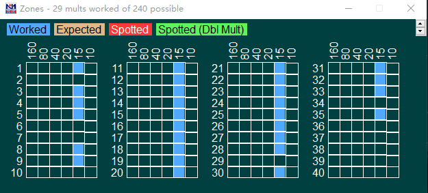

早上五点起床后天线对准30°,打NA,拿下CQZ1、3、4、5,期间SA、JA、YB不断进账,时间来到七点多,拿下CQZ8;
一直到1030左右,NA的传播才下去,八木对准90°专心捡JA、YB、VK,拿下CQZ25、26、27、28;
时间来到中午1230,天线对准300°,EU、RU的台差不多能起来了,摆个摊、扫个地,拿下CQZ14、15、16、17、18;
一直运行到晚上,EU不断,SA、JA有时也能找上门;
到了2200左右,就基本没传播了,关机睡觉哈哈。
在比赛的最后一分钟,于BI2AD做了关门QSO,结束本次比赛。
