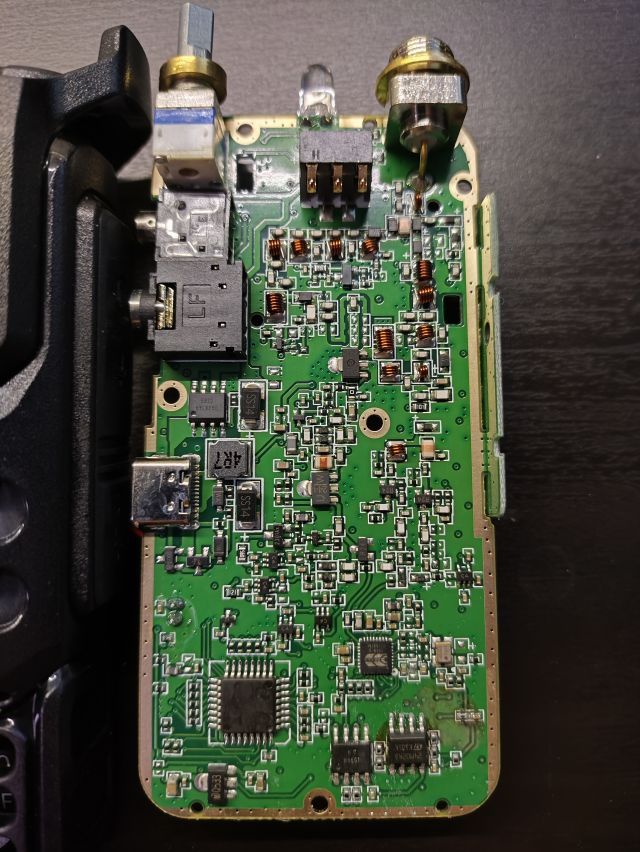

根据网上的教程给UV-K5扩容和刷机,备份了配置和校准的。
换了EEPROM很成功,也成功刷入了中文系统。但是在恢复配置和校准之后,手台完全收不到信号,用收音机搜台也搜不到。就像没装天线的感觉
请问有没有大神遇到过类似的问题,可以从哪里查找故障?
下面是主板的图,也没看到什么损伤啊

重新刷一下机子试试

重新拆装一次好了,又拆装了一次又坏了,不装壳相对容易好一点。现在感觉是天线接触不良,但是看天线坐又没有虚焊啊之类。现在只有装上将就用
