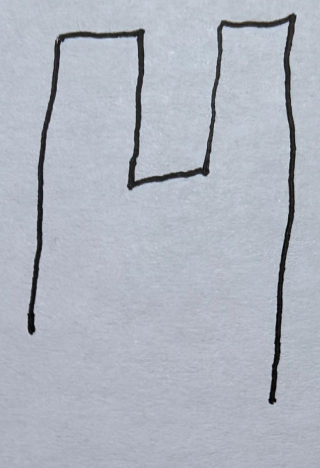

低频段追逐DX的发射天线,大多数HAM也只有走垂直一途。然而仅就80米段1/4波的20米全高振子,制作,架设,防雷,,均非易事;足够长度和数量的地网有时(如高楼顶)根本无法设置。学习多种资料后,做了一个变形垂直DP实验。
离线ct003
889
只看该作者 1楼 发表于: 2024-10-23

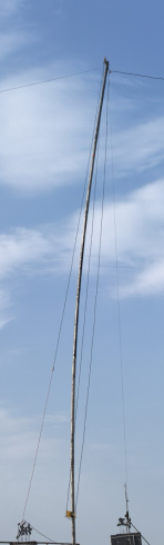

利用楼顶地形,上下线性加载振子错开设置。对比各种缩短方案,线性加载相对损失较小。
离线ct003
889
只看该作者 2楼 发表于: 2024-10-23
刚架设,这两天初步试用一下,我这里感觉80米传播没有怎么打开,但初步感觉天线效率尚可,小功率追FT8和CW的DX都有收获。还要继续试用慢慢观察。

测试天线系统的发射效率,使用WSPR BEACON吧。
3.5686MHz,USB,发射功率1瓦,就可以。
每隔十分钟发射一次,持续一个晚上。
在wspr官网,看看DX台给您的解码数据……

谢谢4LB的指点,昨晚BJT1900前后,WSPR 用1W功率试着发射了12次(第一次学着使用),   今天看了网站的解码,最远VK5收到7527公里,每一次发射都有人解码。看来这天线还可以用。

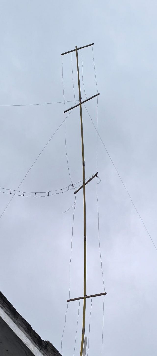

这个实验进行到第三方案,如图,个人感觉性能较好。80-10米波段均可工作。高频段和我同样顶端高度的YAGI差得不多,重点实验的80米波段,WSPR一瓦功率有较好反应,前天晚上30WFT8,NA,EU,VK,8000--1万公里以上有多个QSO。

这样的结构是不是更简单一些呢。我也在琢磨在小面积的屋顶上架设多波段天线的可能性。

注意图示具体结构,五根横梁均为一米长木条,如果主杆改为金属杆并兼作振子,业余条件下结构制作的工作量不一定下降多少。

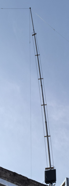

垂直DP的第六个实验:这次是侧重高频段40-10米
[ 此帖被ct003在2025-05-10 11:32重新编辑 ]
离线ct003
889
只看该作者 12楼 发表于: 05-09
做实验的鱼竿只有10米,只得把下端振子弯曲,如果主杆够长(下端离地面0.5米即可),整体一根直线是最好的。
离线ct003
889
只看该作者 13楼 发表于: 05-09
初试感受:对这种结构简易,架设方便的天线,DX性能已算不错。

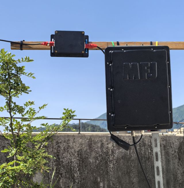

把ATU移到户外,直接接在两振子之间;
当然,垂直偶极天线,当然尽量展开最好;
变通可以工作,效率上肯定要有一定影响;
其实,现实架设天线很难达到10米高度,HF段工作,每臂振子有个优化长度:12.87m;
因此,上臂因陋就简,有个7米长,多余部分,螺旋绕在立杆末端就好;
下半部分,若不能垂直架设,也可以就近呈斜拉状态!
