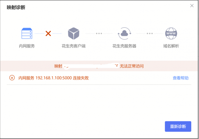

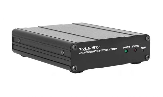

买了一个花生壳,折腾了一晚,发现用起来没有想象中方便,感觉有些方法还是没有掌握,
不知道YAESU SCU LAN10内部的设置有什么讲究,花生壳的设置应该如何配合,有点头痛
麻烦有经验的朋友指点一二,感谢感谢!

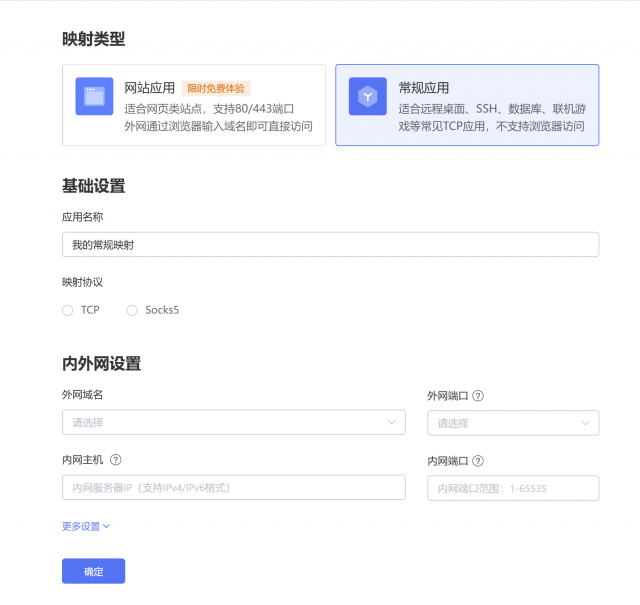

不知SCU-LAN10属于那种协议,不过可选的也不多,“网站应用”应该不是,我选的是TCP,感觉也不太合适

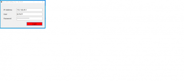

另外,我是住在员工宿舍,用的是光猫,没有另外的路由器。光猫是放在隐蔽的隔层。内网的IP地址无法随意修改。我尝试把SCU-LAN10的IP地址改成同一个网段。
没有任何改变,完全没有头绪。

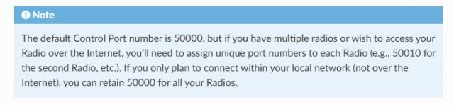

看了一下,scu-lan默认应该是udp50000吧

bg5bqb:[图片]
看了一下,scu-lan默认应该是udp50000吧 (2024-10-17 18:03)
是的,花生壳只有TCP协议,端口我是设置50000,TCP可以代替UDP吗

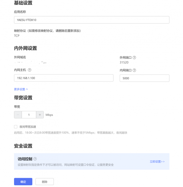

只看该作者 6楼 发表于: 2024-10-17
我是这样设置的,其实设置也没多少可以选择的。有些的收费项目,那倒无所谓,只要能用就好商量,但发现视乎没有适合这个网络控制盒的
难道要在光猫之间再接一个路由器吗,没必要吧

只看该作者 7楼 发表于: 2024-10-17

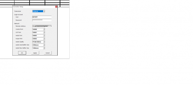

SCU LAN 10的软件设置也有个问题,好像不能识别域名,只能识别IP地址,花生壳提供的是域名这就有点麻烦

邹蕾:是的,花生壳只有TCP协议,端口我是设置50000,TCP可以代替UDP吗 (2024-10-17 19:42)
UDP很显然不能。话说回来,直接找个盒子刷openwrt再安装个zerotier不香吗,我是完全不信任任何一家做闭源sdwan的公司,天知道有没有什么后门
