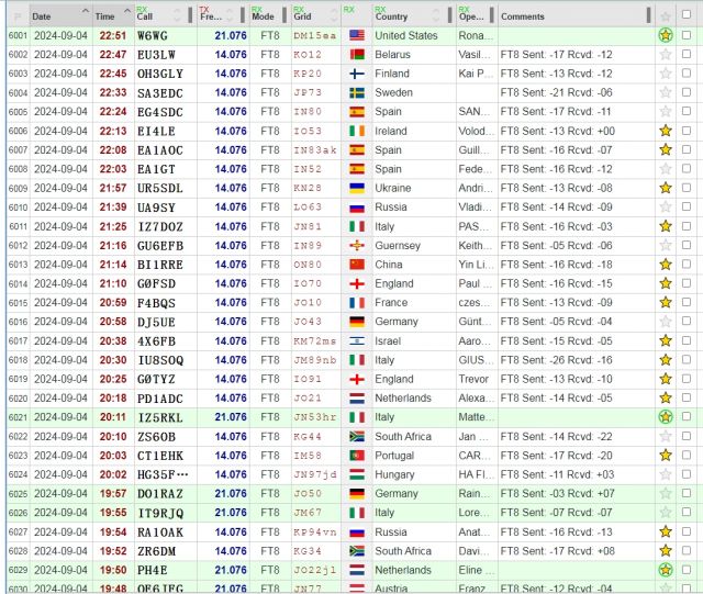

       我最近几天因为要查找新通联到的DXCC是否被确认发现了一个问题,在LOTW的记录里,我发现最近上传的记录有几天数百的记录没有在LOTW的记录里查询到,于是我就把LOTW的记录导入了QRZ,通过对比发现了从2024-09-04开始,LOTW系统就开始有不规则的不能接受QSO记录的情况出现,我刚开始以为未被接受日志里有错误,但经过检查正常。
       刚开始是这样零星被漏收的(绿色底色的是QRZ和LOTW重叠的,白色底的是QRZ有LOTW漏受的记录)
         然后是很多的
       到后来是2024-10-06到2024-10-11一共6天的记录都没被接受,我发邮件到LOTW询问,得到了如下回复:
          根据W9JJ的回复提供的方法,我重新把日志分割上传,问题解决,并如愿的得到了希望的那一个DXCC哦,希望有习惯了很长时间上传一次记录的爱好者也检查一下自己的日志是否也有被LOTW系统漏接的情况,说不定漏接的记录中就有被你看重的DXCC哦!

我也是啊,不过邮件里面W9JJ他说的是网站被攻击以后,他们系统还没完全恢复,建议每次上传的QSO数量不要超过500个,我按他说的把9月份以后的所有记录重新分割了一下,五百五百的分批再次上传就真的没问题了,所以我才建议大家有过一次上传的QSO数超过500个的朋友们去检查一下
