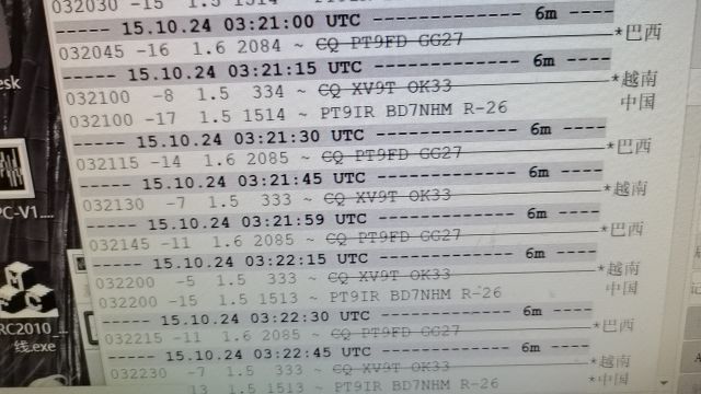

我们说的南美,其实在BY7来说,相对容易,每年春秋两季,
南美老朋友就会大量涌入, 尤其早上,9点来开始,就会来一大批
巴西,阿根廷,智利。
大概时间就是每年的三月开始,5月左右结束,10月开始,11月底结束。
每天早上9点左右 ,天线大概75-110度。看你通的网格不同,稍有差异。
以我好友BG7NF 为例,通的网格大多数是GG HI ,天线不需用太强也可以搞定,
NF 用的是三单元。 噪音低,信噪比高,所以通到不少南美,但是同城兄弟,用
阳台DP也是可以做到,证明传播来了, 铁丝也挡不住。
晚上也可以通巴西, 不过有点辛苦,天线270度,叫到的网格也是GG HI 这类。

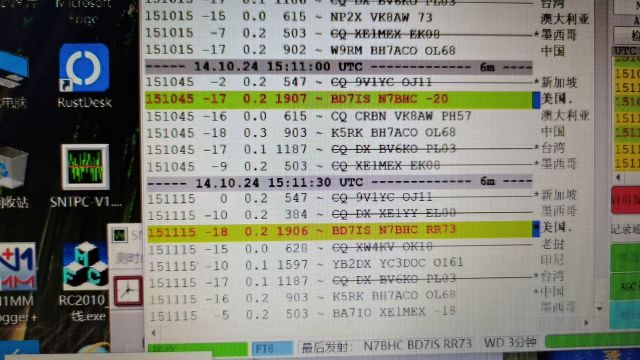

传播时间也是差不多,在这几天,10月八号开始,晚上天线195-215度,时间20点
左右开始, LP 开通美国墨西哥 哥伦比亚 哥斯达黎加 萨尔瓦多等等,尤其昨晚墨西哥
出来了N 多台,开通到凌晨一点,大概这辈子最多墨西哥了。信号很强, 邮件问过XE ,
他们很多功率过K 。 我们低功率25W ,虽然难,还是机会很大。
