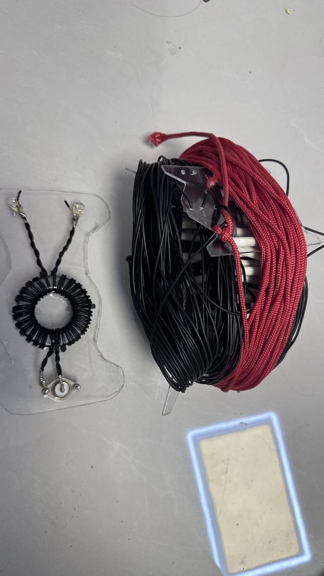

天线+馈线+吊线+1:1电流巴伦,齐活了,明天把弹弓做好,等VNA回来了再详细调试。

@power     全部国产化,支持国货,中间是用玻璃钢帐篷支撑管,军用被复线,国产抗UV绑带,某宝的UHF头,支架是PE透明板。

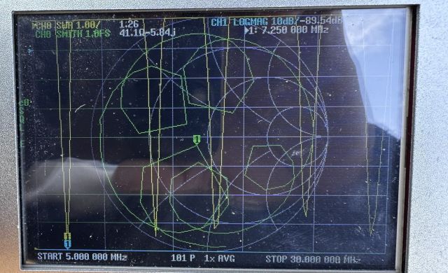

jVNA回来了,明天调试上数据

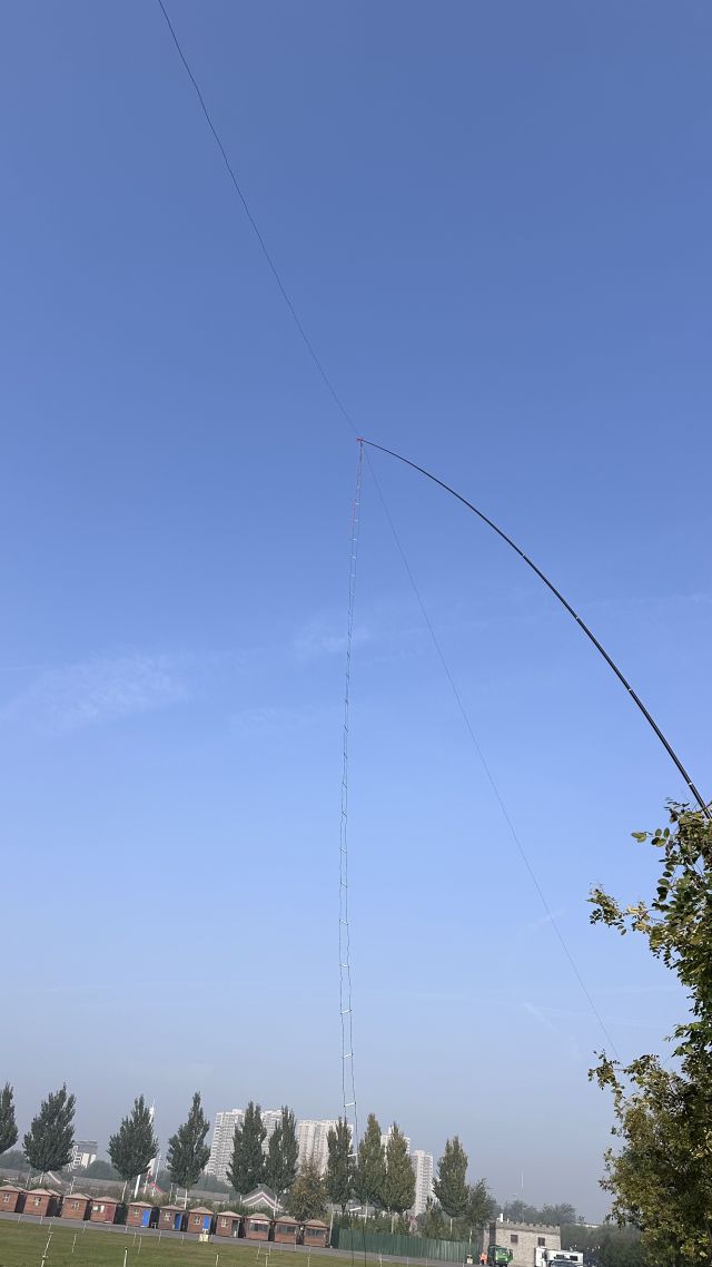

只看该作者 15楼 发表于: 2024-11-03
今天上午到公园里去测试了一回。
1、鱼杆脆弱了,还割到手。
2、调节梯子线长度比调节振子线长度能更快改变谐振点。
3、实验过7M能达到1。2左右,但没能调校到5波段都谐振到不用天调的程度。单独调整到7或14频段还是很容易的,只需要改变梯子线长度即可。
4、我是倒V架设,11米高度。
5、公园里的底噪较高,S9,调整好14M的时候,有狗在乱叫,就躲开了。后来在14.260有5区7区的HAM在通,信号较弱,勉强能听到,我没带100W机子,就没有喊。
6、国外的强调450欧的梯线是有道理的,因为它的参数比较一致,只要按尺寸做就可以了,但我自己做的参数差异大,需要很长时间调整振子及馈线长度,只有一个人会很麻烦,我调整了一会儿,脑子里就成一锅粥了。所以,再次做调整的时候需要做好笔记,以便寻找调整的规律。好记性不如烂笔头。
7、需要做一个可以调整长度的梯线:用两根1米长拉杆天线固定成与梯线同样间隔就可以了。
8、知易行难,不实践,永远不知道会遇到什么意外。以后多野架。

只看该作者 17楼 发表于: 2024-11-03
今天的实验告诉我,梯线参与谐振,或者说参与辐射,除非在馈电点加上1:1巴伦

只看该作者 18楼 发表于: 2024-11-28
对!梯子线要求是平衡的电流才不参与辐射,所以要加“有效的”扼流圈。另外梯子线的阻抗要按照原设计制作400欧或450欧,好像两个版本。
