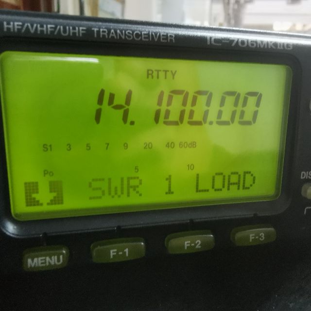

请教一下各位老师,icom 706MKIIG 怎么校准功率表和驻波表,维修手册写着接上假负载,然后跟着按键操作了也不行
离线ba7mrs
11
只看该作者 1楼 发表于: 2024-10-15

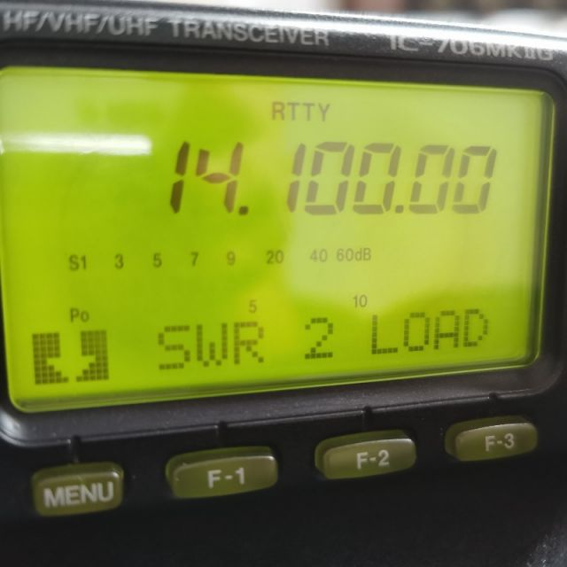

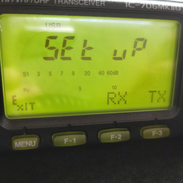

工程模式里发射设置的第二项为FILTER
CALIBRATION ,这个按操作说明按下去后功率表只显示到百分之50,应该是显示功率表满格才对吧,只显示百分之50所以后来也只能校准百分之50的这个功率,百分之九十的那个档位校准不了。麻烦懂的给帮忙看看
