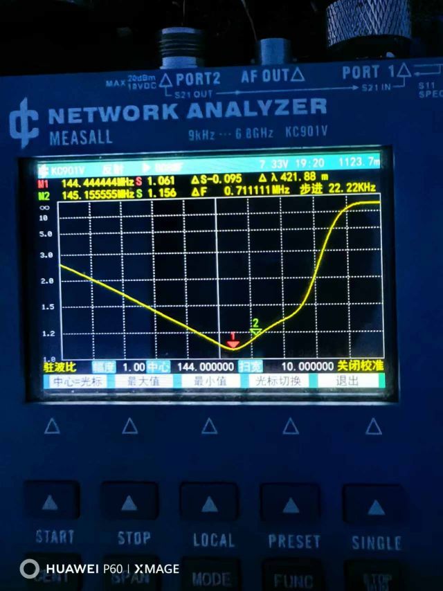

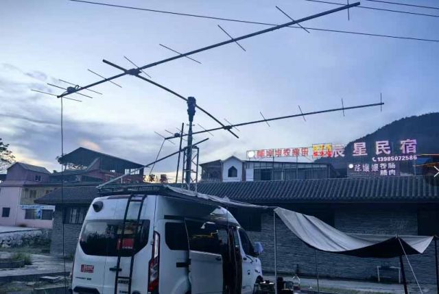

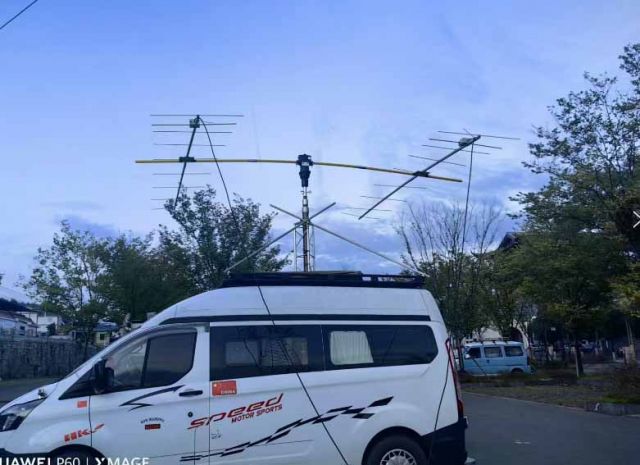

新做2付9单元八木天线,尺寸有点大,144Mhz频段,主梁5米9单元天线,自做功率分配器接二根天线,户外测试驻波,为下一步EME做准备。车身高2.4米,加上升缩杆4米,总高6.5米。郊外背燥是很小。

天线已经足够了,配合功放可以和不少台通联,关键是要去尝试
