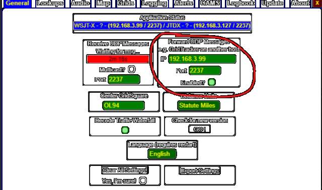

不知大家有没有遇到过这种情况:在做 2m/6m DX 的时候,传播突然打开,但自己完全不知道,等传播过去后才大感可惜;或在玩 FT8 时突然想上个厕所,但一分钟也不想放过,想知道这段时间通联到了哪些友台...
WsjtxWatcher 则给出了一个能够解决这些问题的方案。本软件利用 Wsjtx (或 JTDX,以下均称 wsjtx) 内置的 UDP 服务器功能,实现了与 wsjtx 的数据交互,用户可在软件中查看实时 ft8 信息,并可设置相应提醒,在指定条件下发送通知或振动来提醒您传播打开了或出现了稀有 DXCC。您也可以将软件置于后台,正常使用其他应用,甚至在锁屏状态下软件仍可正常为您推送相关信息。
值得注意的是,虽然软件也提供了一些基础交互功能(终止发射、重新解码、清空记录),但这些功能有部分在低版本的 wsjtx 上不可用或只有部分可用。由于制作软件的初衷是在安卓平台上提供一个简单的 ft8 监控方案,故软件不支持其他复杂功能,例如切换发射周期或更改频段等。如需进行此类操作还需回到 wsjtx 端进行操作,或使用远程桌面。
使用方法
( 首先确保运行 wsjtx 的电脑与手机在同一个局域网环境中,例如连接着同一个 wifi!)
  1. 点击右上角菜单,选择进入设置页面,在设置页面中填写呼号以及梅登海格坐标,并按需修改其他设置。请记下设置页中展示的 ip 地址和端口号。(务必按照设置界面底部的提醒进行相关操作,否则可能造成信息无法推送!)
  2. 回到主界面后,再次点击右上角菜单,点击 “开启服务”。
  3. (如果您未使用 GridTracker 一类的日志软件)在电脑的 jtdx/wsjtx 软件中填写对应的 ip 和端口,如下图所示:
(如果您使用了 GridTracker 一类的日志软件) 您需要在日志软件中开启转发功能,在其中填入对应的配置:
4. 等待信息在软件界面中出现!

配置完成后,软件顶端显示响应超时,警告信息是等待连接...
