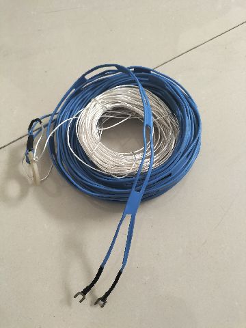

300欧姆电视馈线制作的双齐柏林天线

看到有人提起梯子馈线,我默默的拿出了这个,你如何应对?

随便做着玩的,没啥技术含量,馈线是用刀刻出镂空部,其实没多大作用只为好看,这种馈线本来就是用于UV段的,所以在短波段的损耗基本可以忽略。
为了架设方便,每边阵子取13米长,同时避开了常用波段的1/2波长,所以阻抗也不是很高。因为当年做的时候手里还没有测试设备,也不知道具体数据,用简单的L型天调就能调谐,但在输出端加上巴伦,因为这是平衡式天线。
做这个天线只是对廉价300欧姆馈线的尝试与调戏,谈不上体会,使用的话需要配合天调,各方面表现只能说一般,与倒V相差无几。

记得当年我贴过图,展示了这种老馈线的芯是比较粗的,直径在-3与-5的芯线之间,QRP肯定没有问题。而现在能买到的库存扁馈线的芯通常比汗毛粗的有限,这种劣质线肯定是不行的,白给也不要。

用 透明的音箱线 代替 应该可以。

冬天扁馈线估计不行吧,实测会冻脆。
