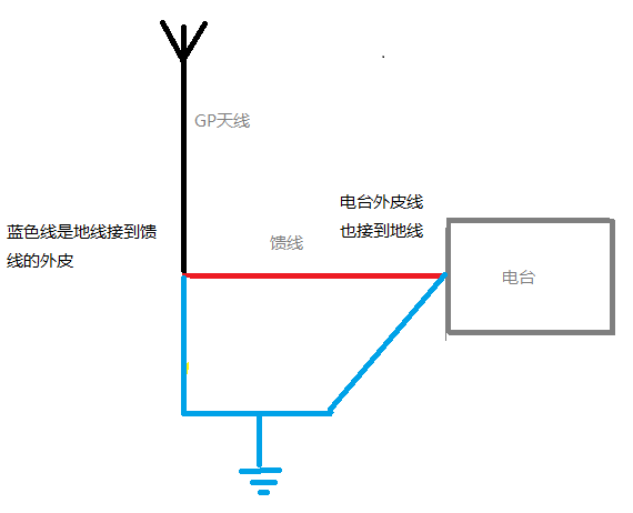

GP天线的外皮端与电台那边的外皮端接在一起然后接大地.老师们这样接行吗
