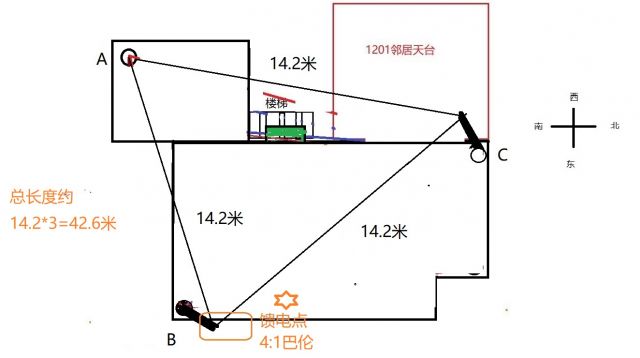

上次发帖,就我目前天台拉loop方式,各位给我很多建议,参考下帖。
https://www.hellocq.net/forum/read.php?tid=376810
在本地一个资深老Ham建议下,反复量测,建议在天台可以拉一个等边三角形loop,最大程度利用空间,而且不骚扰邻居
按相关资料,我的三角形计算如下:
按频率7.030为例,
波长:300/7.030=42.67米,缩短系数0.96,如此该频率波长40.97米,1/4 波长10.24米
按我计划的等边三角形,每个等边长度=42.67/3=14.22米
请问我的上述计算是否有误?
馈电点我选择在东单方向,用4:1巴伦
如下图所示:
谢谢各位,打扰了

我咋记得一波长环没有缩短系数,有伸长系数呢?你还是找找网上的实例。

缩短或者伸长是不是意义不大吧,我理解就是误差范围,

非常羡慕楼主的环境,我只知道全波长环形天线和缩短型磁环天线的辐射方向是不一样的。
左边是全波长环型天线,右边是缩短型环天线,仅供参考。
