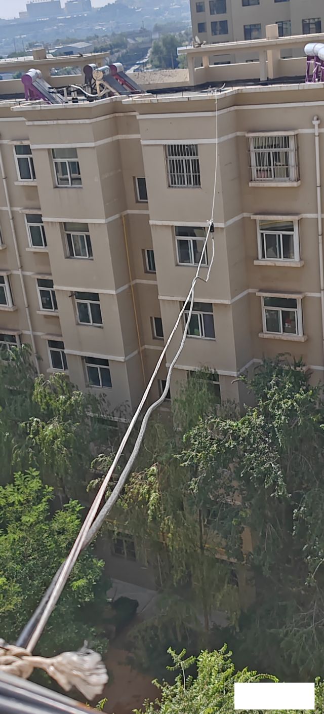

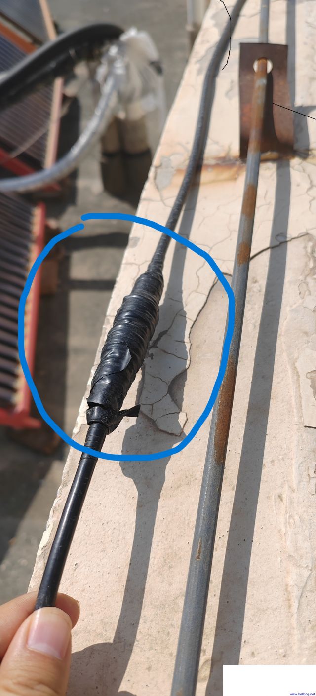

  请教一下我原有的20米长端馈,架设在2栋层高7楼的楼顶,楼间距是25米左右,天线斜拉,距离楼边4米左右,采用的是户外尼龙绳。馈线采用50-5的线,长度不够,中间用M直通头链接,顺着防雷网敷设了15米.馈线总长27米左右.天线在40m,20m,15m,10m四个波段驻波1.2-1.5之间,6m驻波在2.。昨天下雨后,驻波突然都变得无穷大,今天是大晴天,没解决。请教哈高手是什么问题。
我想重新拉一下天线,用包塑钢丝绳重新拉一下2端,用陶瓷绝缘子隔离,不知道包塑钢丝绳对振子有没有影响,请教一下高手。

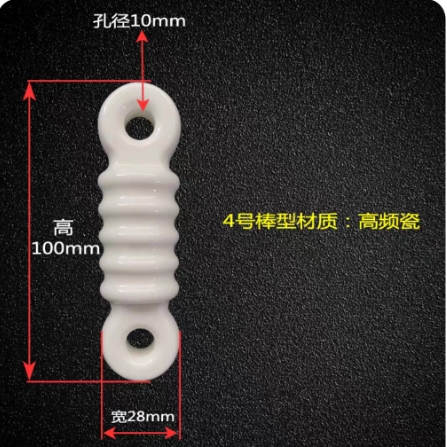

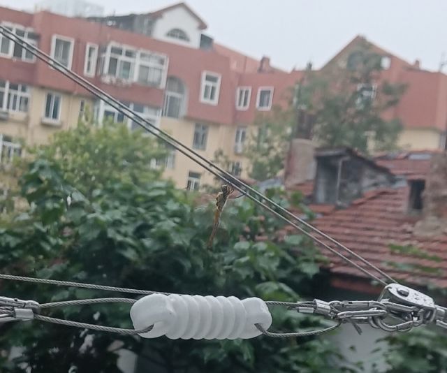

以前,我的端馈天线,振子和拉绳,使用的都是直径2毫米的304不锈钢钢丝绳。
把高频陶瓷绝缘子,安装在拉绳和天线振子之间。
304不锈钢钢丝绳,不生锈,抗拉强度大,更耐用。
缺点是,304不锈钢钢丝绳的电阻值,高一些。
主要的原因,铜包钢的钢丝绳,比较难买。
使用高频陶瓷绝缘子,下大雨的时候,驻波变化非常小。
楼主,您参考一下吧!

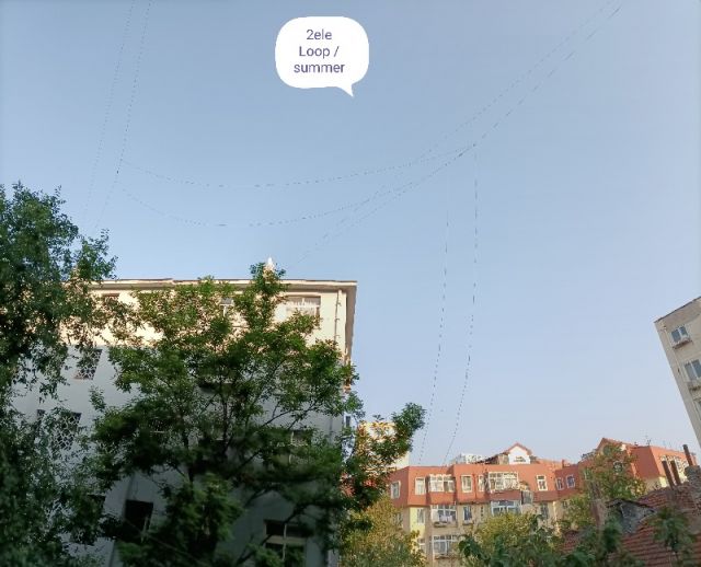

因此,天线系统的户外部分,只有304不锈钢钢丝绳和高频陶瓷绝缘子。
现在,我使用两单元三角形环形天线,天线振子的总长度约200米。
四个固定点,都安装了高频陶瓷绝缘子。
三角形环的开口处,也有高频陶瓷绝缘子。
304不锈钢钢丝绳的价格,比同样尺寸的铜电线,便宜很多。也更抗拉。
长度200米左右的钢丝绳,总重量,也不小。
参考一下吧。

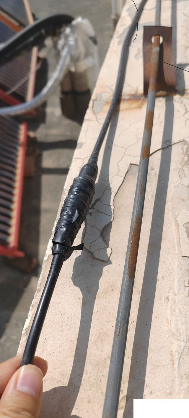

检查馈线接头部分,大概率进水了

无穷大说明有开路的地方,检查馈线连接处

大概率就是楼上说的, 接头处进水了

我的端馈天线巴伦进过水, 查完接头也查查巴伦

接头处,进水了。
