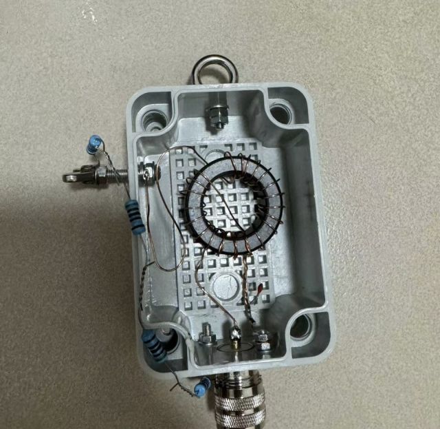

各位大佬,我使用0.6mm直径铜线,FT140-43磁环,双线3圈,共21圈绕法,,使用天分测试,工作在3-5兆,swr高达2.5
更高频率更加不可用了。还没有并联100pf电容呢,不知道有知道的大佬知道原因吗?多谢!

只看该作者 1楼 发表于: 2024-07-21

磁环以外的线头太长了,有影响

多谢,我再试试!

一定要接电容。

150PF电容
