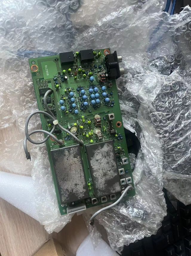

最开始是远程问诊,利用大佬手里的仪器和其他机器作对比,两人对着维修手册,微信语音视频交流,捣鼓了一周,走了省略10亿字的弯路之后,确定接收通道没有问题,完全是发射没功率,而且功放板正常。另外IF板正常,判断依据是FM发射时从IF板出来的69.0115MHZ中频信号幅度很强。这个幅度和频率不随设置频率变化而变化。又测量了几个本振信号幅度都算OK。然后一路狂奔,怀疑到发射第一变频这里,测得2个混频管栅极的第一本振信号,只有-40dBm左右,感觉低的有点夸张,但大佬可能经验有限,没查出问题点,而且微信上语音沟通内容太多,我也有点被绕晕,最终分析结果是问题在RF板上,但没找到下一步方向。我让大佬把板快递发过来,装到我正常机器上对比着修。

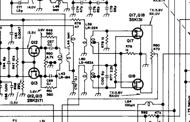

收到板子后先不急替换,先把我的机器打开,把RF板通往功放的激励信号断开,功率扭尽,FM模式发射,用频谱仪(大佬把一台手持Tini-SA一起发过来,这个小频谱仪非常方便)测一下RF板发射通道各相关部分信号幅度并记录(只需要记录3-5个关键信号点即可)。由于功放没有起作用,ALC电压应该处于最高位置,通道各信号点应该处于最大幅度状态。然后断电,把大佬板子替换上,同样方法测各信号做对比。果不其然,我的板子第一混频管栅极(Q17 Q18)本振信号幅度有+7dBm,故障板只有-40dBm。混频部分电路如下。

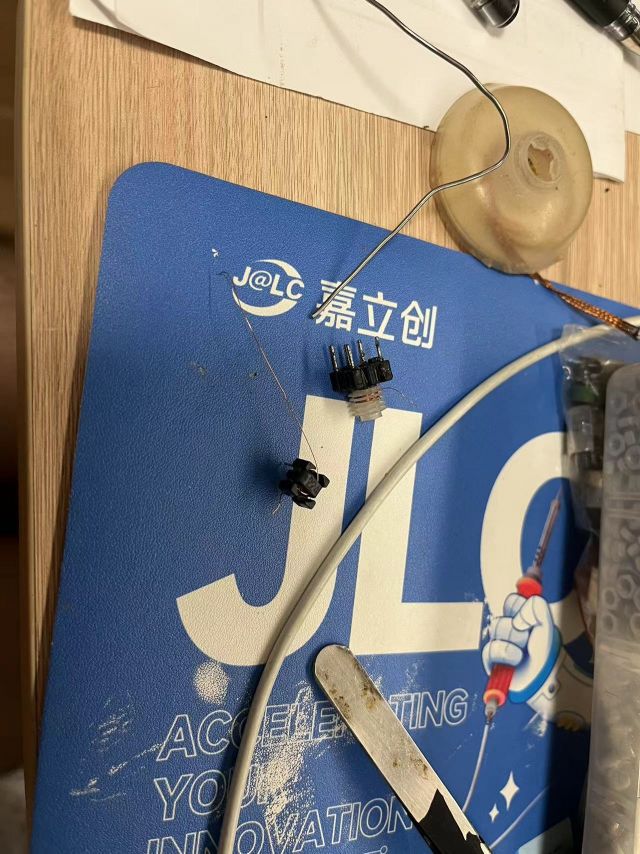

顺着信号往前推,本振信号通过L59,一个双孔磁芯变压器耦合过来。在变压器初级有一个47欧的限流电阻R76,测电阻两端信号幅度都大于+7dBm,到了变压器后面变成-40,而且混频管大佬用风枪吹下来检查过没问题,没有短路,卧槽难道……邪门了,变压器开路?用万用表测L59初级线圈电阻,47欧,好嘛,就是初级开路了。(47欧是R76阻值,在R76前面有一个电感接地,所以能测到有电阻,如果没有R76,那么L59初级开路这个问题无法在线测出。大佬原来已经测了L76初级对地电阻,他说是通的,但他忽略了这个变压器对地正常应该是接近0欧而不能为47欧)L59长这个样。
马上通知大佬,看他手里废板子有没有同款变压器,最开始我是没打算修他的,如果有好的备件直接换上就行了。但大佬找了一圈,发现IC725A用了同型号物料。他说干脆杀一台鸡取卵算了。我觉得有点可惜,想着能不能试着给变压器做个心脏搭桥?就用烙铁和吸锡器把变压器拆下(注意!没有非常好的拆焊经验和工具不要随便拆这个变压器,否则可能报废)。其实是双孔磁芯上绕了3组线圈。拆下再测,初级还是开路。我用镊子小心挑断初级一条漆包线,把整个初级拆下来,总共1.5圈,却完全没发现自然断线的地方,奇了个大怪?这个初级是绕在次级外层,所以很好拆,算走了狗屎运。然后翻箱倒柜找漆包线,最后在以前跟BG6QBY买的DIY中周上拆了一段和原来线径接近的漆包线,按原来绕制方式给他绕回去,漆包线两端根部焊接在底座腿上,测量,初级0欧,初级和次级没有短路。

第二天晚上想取下板子打包交货,突然觉得应该把各波段功率都测一下以免遗漏什么,结果一测又是卧槽一下。14MHZ以下功率正常,14MHZ以上不同波段最大功率不同,其中21MHZ最大只有140w左右。功率不足的问题不太常见,有很多种原因。由于在我的正常机器上测量,马上排除功放和IF板问题,还是RF的发射通道背锅。这下就要看是公共通道还是分段滤波器的问题了。有人一看到“21MHZ功率偏低”可能第一反应是这个波段BPF问题,其实不然,因为14MHZ以上所有波段都不同程度偏低,不能让其中一个波段BPF背锅。最大可能是推动功率不足。由于本振信号正常,我考虑先尝试调整通道上各中周,看有没有偏移最佳位置的。调整时在21MHZ发射,看着功率表,用陶瓷无感螺丝批调中周磁芯,正反旋转一圈,如果功率都往小的方向走,说明该中周磁芯位置正确。最后发现调整L60,当磁芯往里扭,功率大幅增加,把磁芯扭到最里,功率接近180W了。看一下电路图,L60次级有一个C100(8PF)电容,估计是谐振用,是不是电容小了?尝试在上面并一个3PF电容,通电,好嘛,功率直接跌到50W,越调越小,说明电容不是偏小而是偏大。电容偏大……罕见,那么把原来C100拆下(拆时候烂了,没办法测),换了1个3PF上去,调磁芯,发现最大功率能到200W。又想着3PF会不会偏离太多,就又并多一个上去,再调,这回功率最大只能到180W了,奇葩?看来保留1个3PF是正路。整好以后,彻底舒畅了,所有波段功率都能到200W。果断把板子打包交货。
