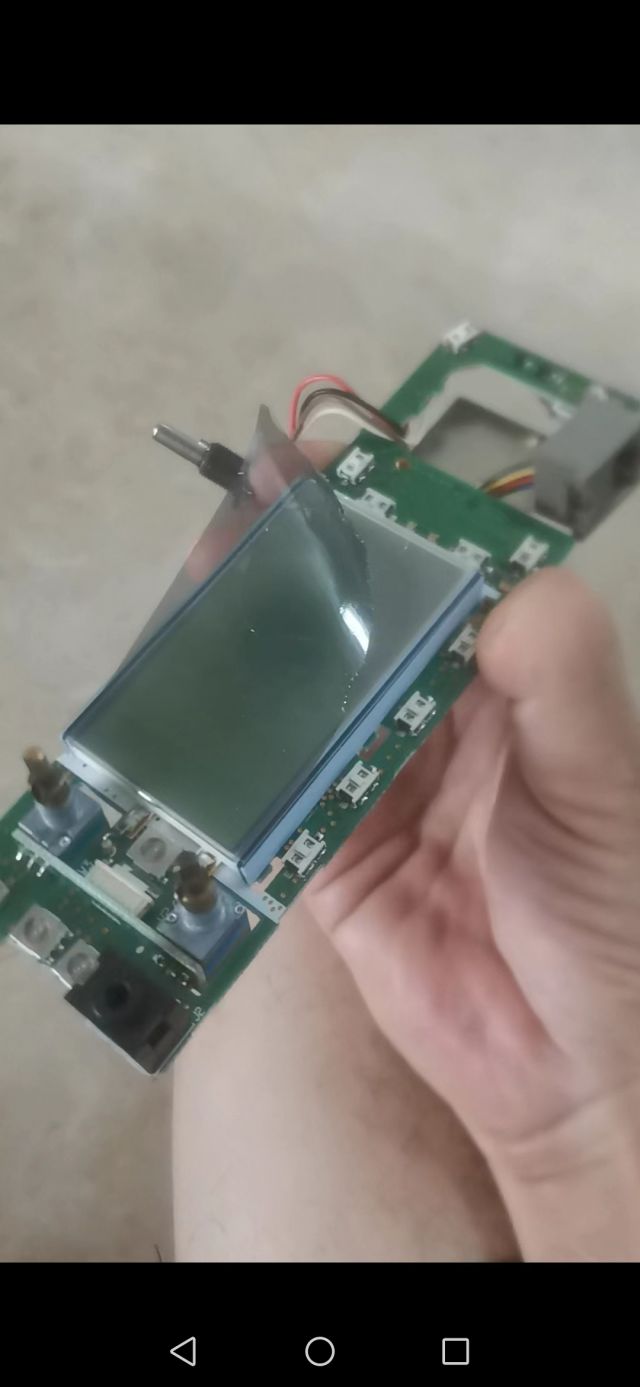

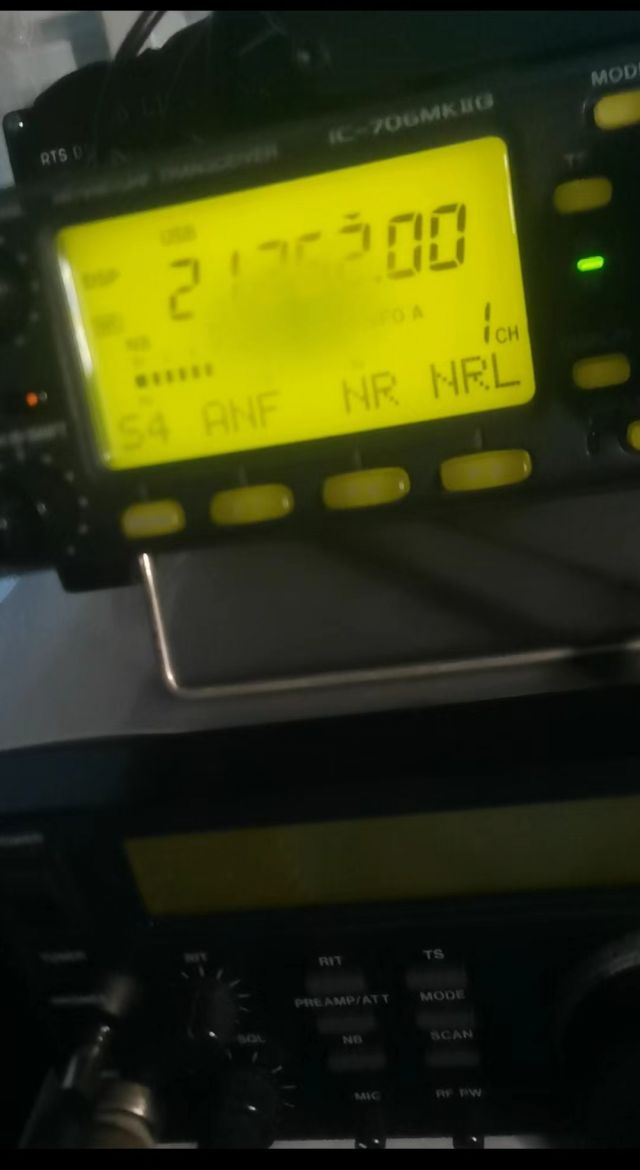

膜是换好了模糊的问题是解决了,但是屏幕没原来亮了,很暗,看起来有点吃力,已调成最亮。膜的角度也是调对了再贴上去的。求各位大侠帮忙会诊会诊。谢谢了!

视屏截图所以有点模糊其实是很清楚的

是背光灯的电压低,还是背光灯泡老化了?
以前遇到过 R71E的背光灯泡老化了,屏幕很暗, 拆开了看,背光灯泡里的钨丝 蒸发到了灯泡玻璃内层。换上大米粒小灯泡,就好了。

换膜前后亮度有变化,要么是膜儿不好,要么是角度不对

这个手机拍的照片是看上去很模糊

是好像拆了三层,还要买一张反光膜?那第三层是什么膜?

这个反光膜贴在偏正膜的上面还是后面?有链接吗?

反光膜就是屏背面反光膜,网上好像没有专门卖的,有一个可以代用的,我原来换过一个屏的偏光膜,也是不行,后来送朋友,他一起换了反光膜才好,应该是有关系的

背面动不到应该不会坏吧?
