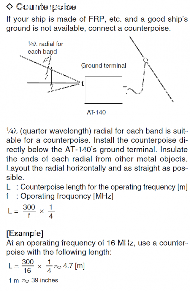

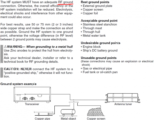

查看了下ICOM 的长线天调说明书,长线天调的接地应该是射频接地,装在金属船上要接船体,如果是玻璃钢船体,要求用四分之一波长的地网线
[ 此帖被bi1kxe在2024-07-04 19:58重新编辑 ]

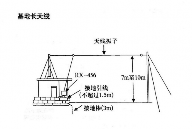

瑞雪RX-456M说明书中的一种接法
