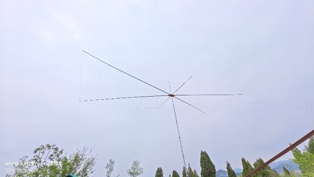

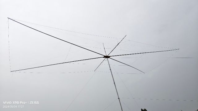

moxon制作7/14天线 [复制链接]
离线BG4JGX
220
只看楼主 倒序阅读 0楼 发表于: 2024-07-01
4单元2波段
长16宽6米
BG4JGX/齐小斌

能不能多展款一点细节
离线bh5hzg
571
只看该作者 4楼 发表于: 2024-07-01
楼主这个MOXON是如何做到4单元的?总共4单元吗?

只看该作者 5楼 发表于: 2024-07-01
什么支撑,看图片没有变形?

只看该作者 7楼 发表于: 2024-07-02
7兆2单元,14兆2单元

只看该作者 8楼 发表于: 2024-07-02
根据我多年的使用经验,那种喇叭口的上翘支撑并不好,迎风面积很大容易被吹倒。水平支撑结构和抗风能力都很强

只看该作者 9楼 发表于: 2024-07-02
moxon的结构是很简单,7/14兆并联馈电,我用的钻石bu50,重量轻承受功率足够

12110
只看该作者 11楼 发表于: 2024-12-23
这个moxon主梁是什么材料?40米波段主梁要8.2米长,主梁是如何做到笔直的

172
只看该作者 12楼 发表于: 2024-12-24
碳纤维的鱼竿能用吗?

只看该作者 13楼 发表于: 2024-12-25
可能玻璃钢抄杆更合适, 不导电, 长度我看见有10米的 。

12110
只看该作者 14楼 发表于: 2024-12-25
回 bh5hzg 的帖子
bh5hzg:可能玻璃钢抄杆更合适, 不导电, 长度我看见有10米的 。   (2024-12-25 11:58)
我做过,40米波段变形厉害,除非拉比较多风绳,所以不知楼主具体怎么做的。

只看该作者 15楼 发表于: 2024-12-25
回 永远的FM 的帖子
永远的FM:这个moxon主梁是什么材料?40米波段主梁要8.2米长,主梁是如何做到笔直的 (2024-12-23 15:16)
会不会上边有拉索?主梁上方还有一条高出的杆。

只看该作者 16楼 发表于: 2024-12-26
回 husy 的帖子
husy:会不会上边有拉索?主梁上方还有一条高出的杆。 (2024-12-25 20:47)
如果用玻璃钢抄网杆,我觉得最起码每一根主梁要2根拉索,最好是4根(上下各两根,类似蛛网天线架设方式)
