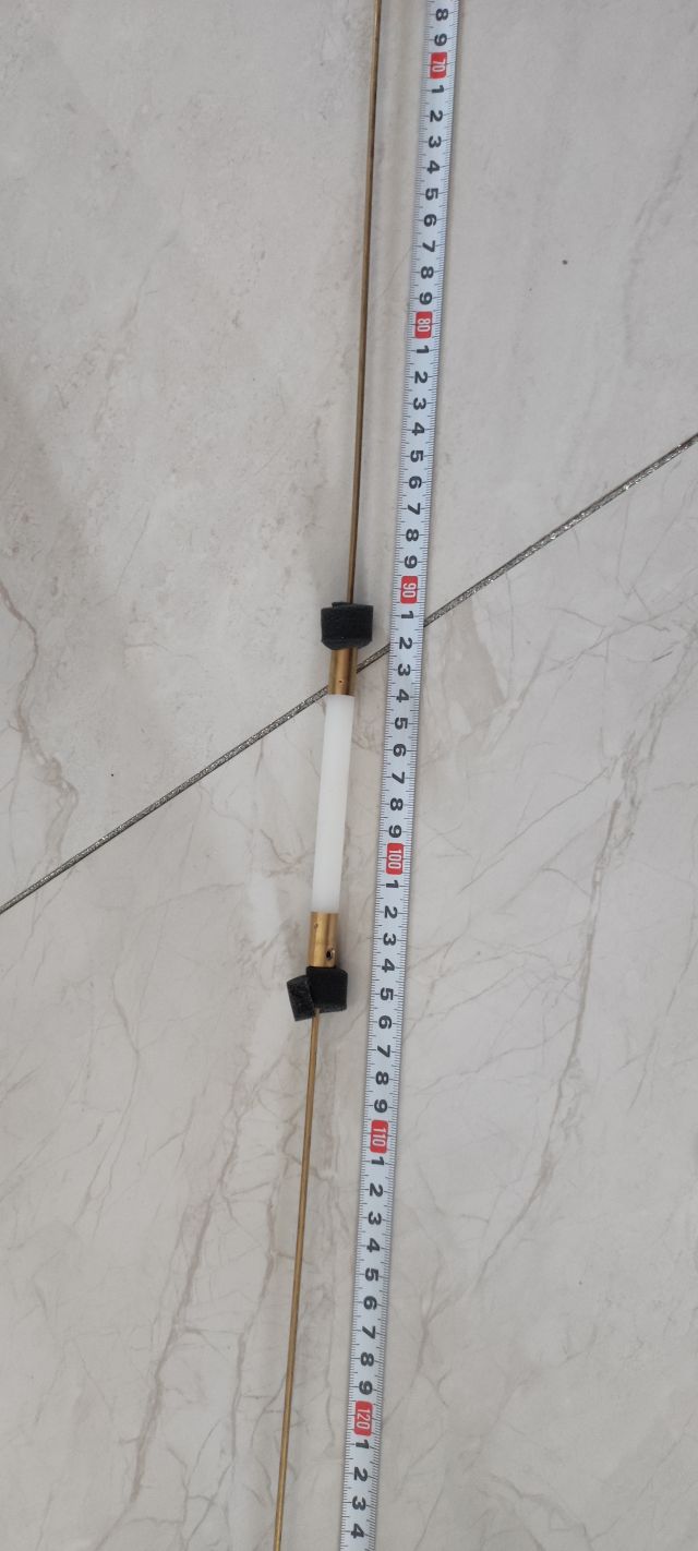

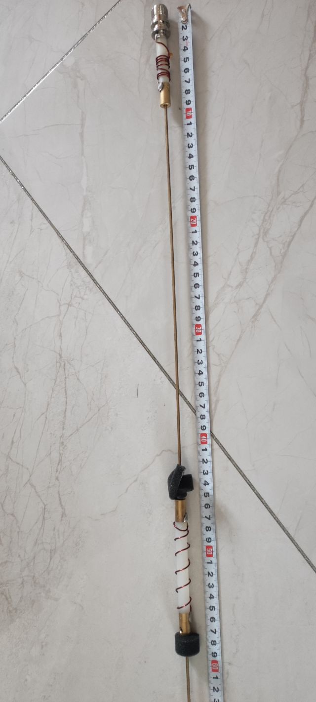

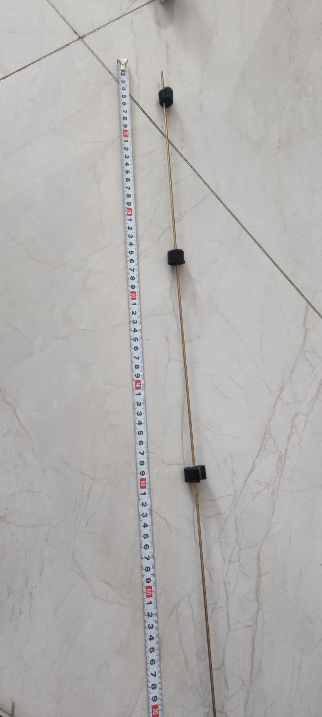

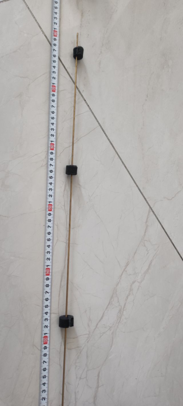

这是一个uv双段的玻璃钢天线
我记得玻璃钢天线里面是共线天线
但是我看这个结构很明显不是
我把图发上来,热心兄弟帮我科普下。

第二图中间没接通的?

只看该作者 4楼 发表于: 2024-06-16
这是1.2米的双段玻璃钢吧

BG7YPE:这是1.2米的双段玻璃钢吧 (2024-06-16 14:17)
是的。不过是2.4米的。振子长度1.8米

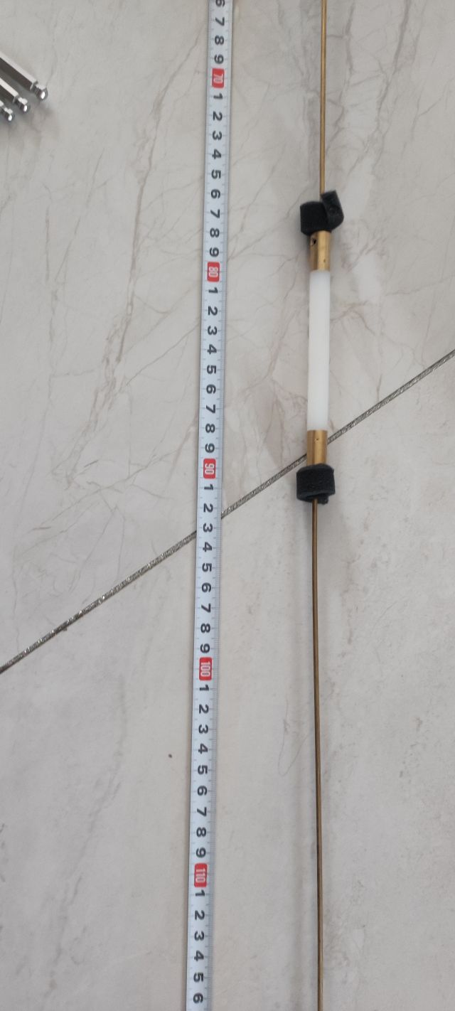

bg7igi:第二图中间没接通的? (2024-06-16 01:07)
中间有一段是塑料棒,里面没有导体。总体是绝缘的。

冯严:中间有一段是塑料棒,里面没有导体。总体是绝缘的。 (2024-06-19 08:38)
塑料棒中间有电容吧?不然隔了那么远,看距离没有10cm也有8cm了。一般振子里面绝缘体隔开做电容,好多距离都是mm。
去掉这节对比下看,看是否厂家漏了LC?

BD7JAC:塑料棒中间有电容吧?不然隔了那么远,看距离没有10cm也有8cm了。一般振子里面绝缘体隔开做电容,好多距离都是mm。 (2024-06-19 08:50)
看不清。有可能有电容。
振子用电容隔开起个啥作用? 我记得玻璃钢天线是共线天线,但是这个结构不像共线

只看该作者 12楼 发表于: 2024-06-20
早年某网红HAM商家买了华x1.1米双段天线,V段驻波很理解,但通联效果奇差,直接手持机原厂十几cm天线在天线杆下比这杆1.1米通联还好,U段还行,比手持机原厂十几cm天线明显好多,拆开印象中同楼主天线相似,现闲置,有空也再拆开看看!另马家买了一根约1米长双段拉杆,中间有一手指头大塑料管,用901网分扫描略偏离业余段,发现略缩短可UV业余段,同样试下,这次V段比手持机原厂十几cm天线好多,u段却和十几cm天线差不多通联效果,解剖发现中间有一手指头大塑料管是装饰用简单套在拉竿上,底部是加感线圈就是一竿单V段半波天线,三倍频于U段而已!
假的吧?中间竟然没倒相线圈?
