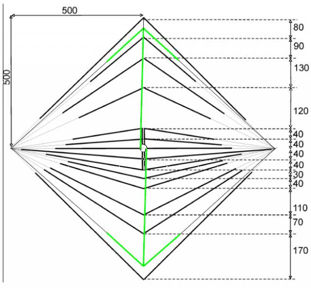

还有人做Spiderbeam么 [复制链接]
离线BG2QAX
6743
只看楼主 倒序阅读 0楼 发表于: 2024-06-14
曾经在论坛里面挺火的,无奈孩子小,没有经精力去搞。现在还有人做这个天线吗?

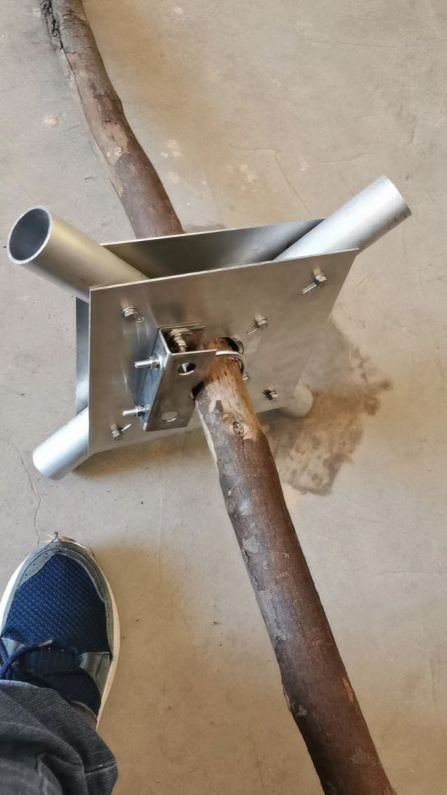

这个SB蛛网天线我最近在做,配以下图与各位火腿进行交流沟通
用铝合金管子制作的底座十字架管
用铝合金板子制作的底座
]这是完工装配后的十字架底座总成
这是2毫米厚不锈钢焊接制作的U型管,由于资源有限,后续我使用的是手电钻钻孔(需使用含钴合金钻)后,线切割加工的齿槽(注:由于不锈钢是不能磁吸的,而且硬度很高,建议使用镀锌钢板或普通钢板制作后喷漆,如果有条件的话最好选用激光切割后钣金折弯压U型制作)
至此关键物件铝合金十字底座于今年9月30日前完成,主要依靠手工划线,CAD画图1:1张贴,手电钻加工,精度不是很高,外观看起来甚至有些粗糙,但功能及牢固程度方面是没问题的。接下来准备国庆节大干一场,见下楼

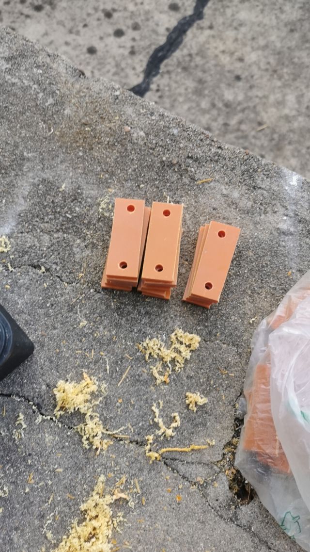

掐指一算国庆节第二天是个好日子,于10月1日晚上回到乡间别墅,第二天很早就醒来了,果然非常好的天气
使用瓷砖切割机和手电钻把买来的电木制作好绝缘子
上午在后山寻得一根干一点的木头,将底座固定到一起,其实这个第一次安装还有点麻烦,我捣鼓了半天才弄好,在此划重点:1、尽量选择加工笔直,粗细均匀的干木棍;2、首先将四根铝合金管均匀长度怼到和木棍一样粗细的位置,然后预紧固螺丝,记住是预紧,别拧紧了;3、调节U型夹位置,使齿槽刚好卡住木棍(你要是在第二步拧紧了,这时就有得调了 ),然后再将所有十字架底座的紧固螺丝拧紧;4、均匀拧紧上下U型夹的拉紧螺丝,不要一直拧上边或者下边的,容易导致底座受力不均匀,导致底座不那么水平

12019
只看该作者 18楼 发表于: 2024-10-14
回 bh7gzk 的帖子
bh7gzk:
用铝合金管子制作的底座十字架管
用铝合金板子制作的底座
这个盘好评,如果是我来做就直接出图让厂家用激光切割了。手里有德国原版,这个支撑盘结构设计得比较巧妙
有几个细节
1 4根铝管尾部,原版是车了圆弧形凹坑,这样可以更好匹配不同的安装立杆直径
2 安装时4根铝管上的8根对穿螺栓,中间都加了铝套管,管长度近似为铝管内径,卡在管子里面。第一次装时候比较头痛搞了好久,但可以有效避免螺栓锁紧时将铝管夹变形。
