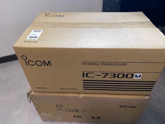

日版IC7300末尾不要带字母的机器,可以!
日版不要IC7300S,IC7300M,例如下图的7300M的发射功率只有50W。ic7300S的发射功率是10W.

BG3SLK:日版IC7300末尾不要带字母的机器,可以!
....... (2024-06-28 23:28)
谢谢提醒
