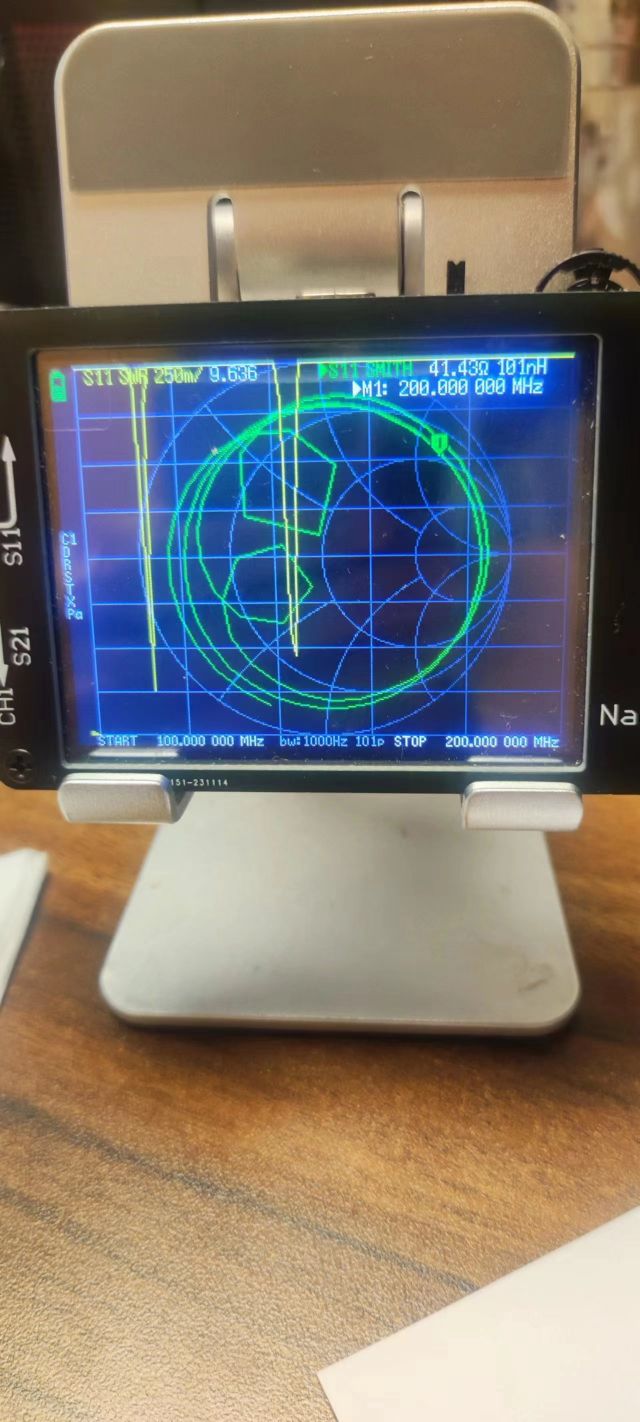

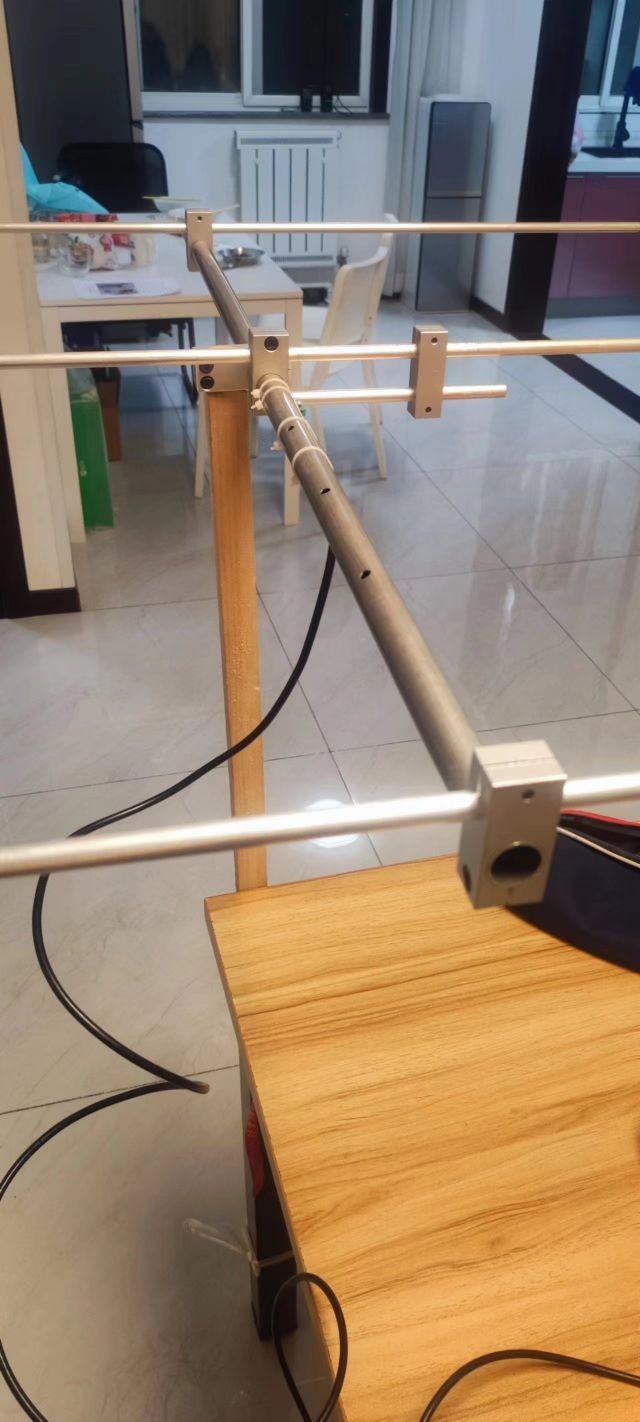

八木天线的驻波图。为什么这么尖呢? [复制链接]
离线冯严
41
只看楼主 倒序阅读 0楼 发表于: 2024-06-01
问题解决了。引向振子太长导致的
[ 此帖被冯严在2024-06-02 15:10重新编辑 ]

只看该作者 1楼 发表于: 2024-06-01
正常,就是这么尖,增益是靠牺牲带宽换来的

只看该作者 2楼 发表于: 2024-06-02
你把开始频率和终止频率的间隔调整小一点就好看了

只看该作者 3楼 发表于: 2024-06-04
激励振子和反射振子,距离不是标准距离。为了合适的驻波,要匹配的。所以带宽就小。

只看该作者 4楼 发表于: 2024-06-07
你把起始频率和结束频率调到140-150MHZ看看就行,没必要弄那么宽,否则太尖了看不到带宽。

BG6IYQ:正常,就是这么尖,增益是靠牺牲带宽换来的 (2024-06-01 04:53)
多次尝试过微调增加带宽,波谷会变得像一个W形状,很奇怪

只看该作者 7楼 发表于: 2024-06-13
这个天线DIY的很精致

只看该作者 8楼 发表于: 2024-07-01
出现W形是因为阵子左右不对称, 不过也变相的增加了带宽.
