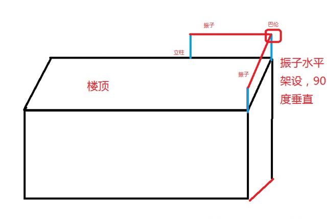

因为楼顶场地限制,不太方便设正V,倒V和常规的水平偶极天线,想如图这样架设水平偶极天线,不知道是否可以?请大神指教感谢!如果这样不行,那就只有端馈可以选择了。新手提问,谢谢。

发射角指向天上了,可能效果还不如直接拉根长线+长线天调

正v和倒v是有方向的。方向与v垂直。你这么架,信号垂直于天空,都射到天上去了。要么射到地面上糟蹋了

试试吧,我觉得通国内没问题,DX不行

可以的 ,只管用, 效果肯定比端馈好,立柱有个3米五米就不错了,当然越高越好
水平 L- DIPOLE
请看KK4OBI 的文章  https://www.qsl.net/kk4obi/Center-fed%20L-dipoles%20Lateral.html
结论是没有弯曲引起的方向性变化,整体增益随着弯曲的增加而下降
如果巴伦换成长线天调 更加好用,
