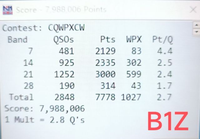

B1Z 2024 CQ WPX CW MS-H
       一年一度的CQ WPX CW业余无线电竞赛落下帷幕。
       非常感谢地主BD1RX张总、设计师BD1GO咪咪、竞赛组织者BA1AJ盛老师、BA1RB范老大、BD1KV许老师、BH3DHE牛哥、BG6BHA道长、BH1QOZ摩尔斯Runner卷王、BH1LHS局长,大家在周末欢聚B1Z业余无线电竞赛基地。
       如果只是打打酱油M2/MM组别都很好,而且大家玩的也能更尽兴。根据参与人员情况,我们决定挑战MS组。
       自从去年的CQWW CW MS我们一直在使用同频辅助操作,对于CQWW MS组来说同时最少有3部电台,对于CQWPX最少需要2台。两台同时有人操作对于我们来说是奢望的。周六白天有5名操作员大家可以充分休息,周六晚上只有2名操作员,周日白天4名操作员,计划晚上是1名操作员,后来空降1名操作员增加到2名。为了避免过于疲劳,24点以后轮换制1人操作电台。
       天线系统没有太大变化,由于这个季节160米对于这个比赛来说不是很友好,80米传播开通距离和时间也同样大打折扣,并且80米天线从2月份损坏一直没有修复,所以160/80米这次选择了放弃。

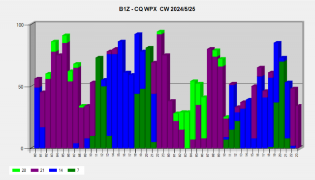

       今年已经到了太阳黑子高峰值年,所以高波段传播会非常好,可能实际情况感觉没有达到期望的那样,因为这个季节决定了这个结果。10米波段预计远距离传播不会很好,但是没有想到如此不好,只是开通很近的距离,距离远一些的信号很弱。15米波段预计传播会很好,但是没有想到这么好,全天都有传播。20米波段传播很好,但是有的区域够不到,也可能是操作的时间原因。40米波段传播非常好,并且信号很稳定,只是对主要通联区域开通时间短,而且在40米CW波段内有明显的大带宽高强度的干扰。北京周六从凌晨开始小到中雨一直持续到下午,反应到电台频谱上是噪声降低了不少,15/20米可以降低10db噪声,相比3月CQ WPX SSB比赛时15/10米的噪声天壤之别。晚间就开始起风到周日,晴朗的天空增加了10db的噪声,15米从周六的-130dbm增加到-120dbm。
       开赛在10/15/20米分别CQ观察RBN反馈,粗略了解10/15米对北美不是很好,20米对欧洲还可以,所以从20米波段开始,但是我用错了20米天线,用了反射阵子折了一节的EU方向高度低的八木,应该是用最高可旋转的八木,到了晚上才发现用错了,欧洲信号大台信号挺响,国内和日本信号也非常好。
       周六很早15米就开通了欧洲,所以东亚15米没有专门去通联,辅助台负责10次波段和同频辅助,差不多每小时会观察10米的传播情况,欧洲的开通一直不是很好,LZ5R、UN等一些近的大台信号不强,所以一直也没有尝试切到10米去主叫。傍晚考虑到北美台的低波段双倍分数,所以换到40米打算跑1个小时在换到20米通联北美台,但是由于10次规则无意中被使满,所以只好在40米上在主叫一个小时,只通到一些美西的大台、多数是JA、国内和部分亚洲台,但是效率还不错。20米传播不错北美台多一些而且声音清晰洪亮,但是也没有想象的那样有大量北美台来回应。随着20米北美台的信号逐渐下去,欧洲台信号逐渐成为主角。其实在切换到40米主叫时15米对欧洲是很好的,如果想做可以到欧洲20/40米传播打开。多人单机感觉难的就是取舍,某个时段在某个波段上主叫,像WPX比赛涉及到160-40米波段双倍分数优势,但是一般低波段会出现噪声高、开通时间短、通联距离近、天线庞大等等问题。如果40米北美可以舍掉的话,那么40米的欧洲必须得有,主要是可以稳定的通联,不会像北美台受到不确定因素影响那么多。周日早上的15米北美真是舒服,大量北美台涌入信号很强,不知道周六早上从15米主叫的国内台是不是也有大量北美台涌现。
       周日早上8点半以后15米北美大台通联数量已经饱和,此时10米北美又没什么传播,所以可选择的波段、通联对象很少,只能在10米15米切换通联JA、BY、YB、VK过度,估计此时很多人已经把频率转了几遍。下午15米欧洲如期而至,但是感觉要比周六要差一些,10米能听到的欧洲电台更少,所以有些后悔周六为什么没有在10米上多跑跑欧洲,虽然说15米/20米有通不完的电台。傍晚40/20米轮换跑北美希望可以多来一些6分,事实是可通联电台很少,可能传播不理想,逐渐20米欧洲成为主角,到了凌晨3点15米还有很多欧洲和南美洲电台,欧洲信号弱可能和对方的天线指向有关,15米传播太好了。40米欧洲受到的干扰要比周六严重的多,整个CW频段全部被干扰覆盖,嗡嗡的声音一直持续着,收尾最后以15米结束。
       计划周日晚上到比赛结束只有我自己,但是BH1LHS局长空降使得我们可以做更多的Prefix和QSO,而且我们不会过度疲劳。最近大家比较忙,所以这个比赛很难凑更多的值机员,非常高兴我们MR群里的新卷王BH1QOZ来基地,BI1GRI临时有事比较可惜、BA1AAX王老师去跑马拉松冲突。我看过咱们的BY MS纪录,是2016年大神创造的,但是从传播情况和参赛台数,现在有绝对优势会破纪录,计划QSO在2900、Prefix在1000,第一天1900QSO,第二天1000QSO,虽然说只有Prefix完成了目标,但是总分还说的过去,如果扣分率不是特别高的话,那么总分会略高纪录。

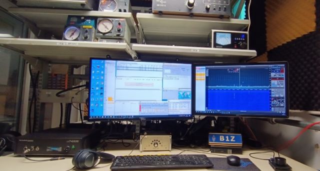

       特别感谢BD1GO制作的FlexRadio波轮套件,使得更多人可以同时操作一台Flexradio电台,小东西精致并且能看出BD1GO很用心设计和制作!感谢后勤团队给力的陪伴和支持,感谢所有值机员的付出,感谢和我们通联的朋友,下次比赛见!
        73 DE BD1IIJ
