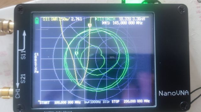

本来想做中心频点在145M的八木,遇到两个问题。
问题1:中心频点落不到145M去。
问题2:阻抗太低,不知道为啥。
您可能会说让把振子裁短,我已经裁了好几次了,长度已经低于计算器长度3公分了,但是中心频点纹丝未动。
为了调整阻抗,调整振子间距,有一定作用,但是变化比较小,阻抗离50还有好远。
横梁宽度2.5cm,裁切的时候加上去了。有缘振子的长度一开始也加了2.5cm,但是调中心频点已经切了4公分多了,现在比计算器的数据已经短了2公分了。

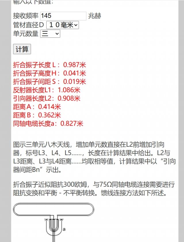

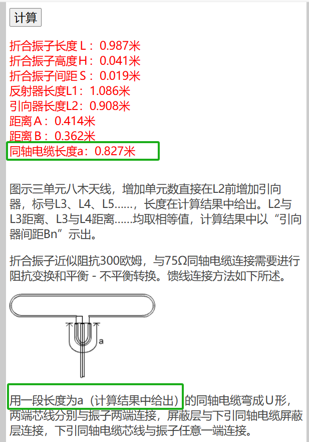

另外问个问题。U型匹配的同轴电缆长度和阻抗的关系。
比如上图八木计算器里计算的0.827米,如果我裁剪的时候长了会怎样? 裁短了又会怎样?
感谢

估计是匹配的馈线的问题,馈线匹配的长度是电气长度,不同馈线需要不同的长度的,所以你用的馈线很可能匹配长度不是0.827
