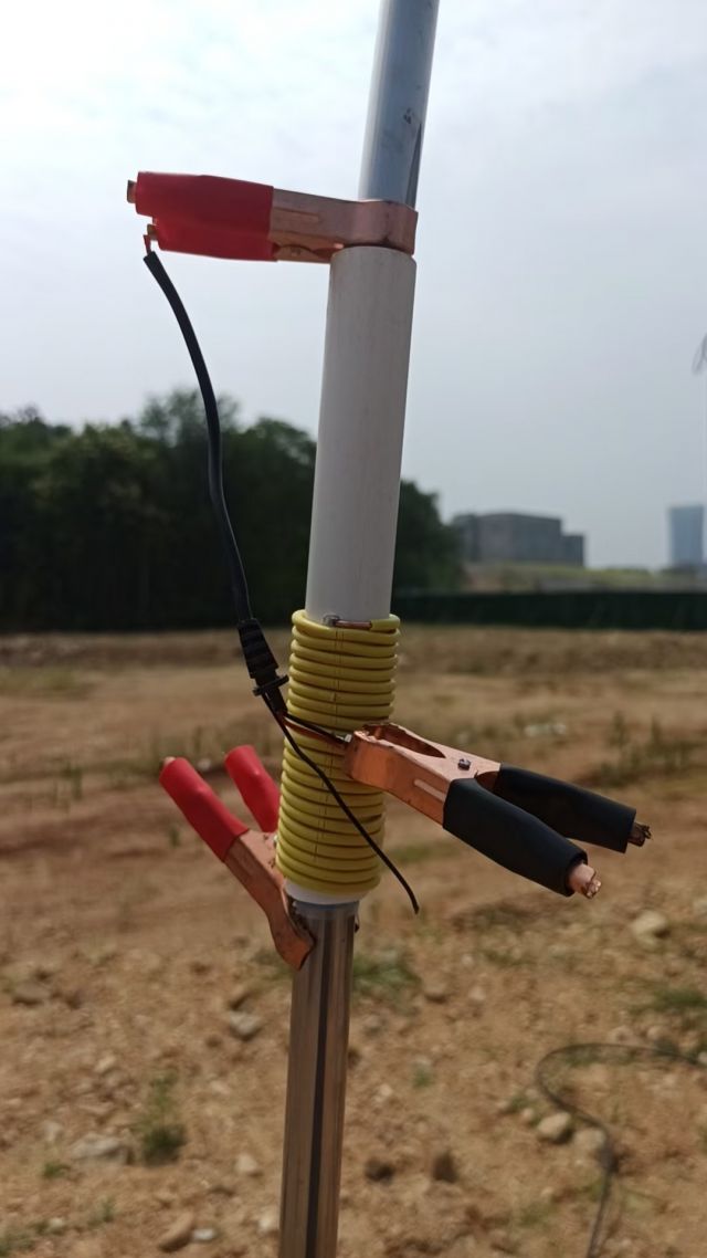

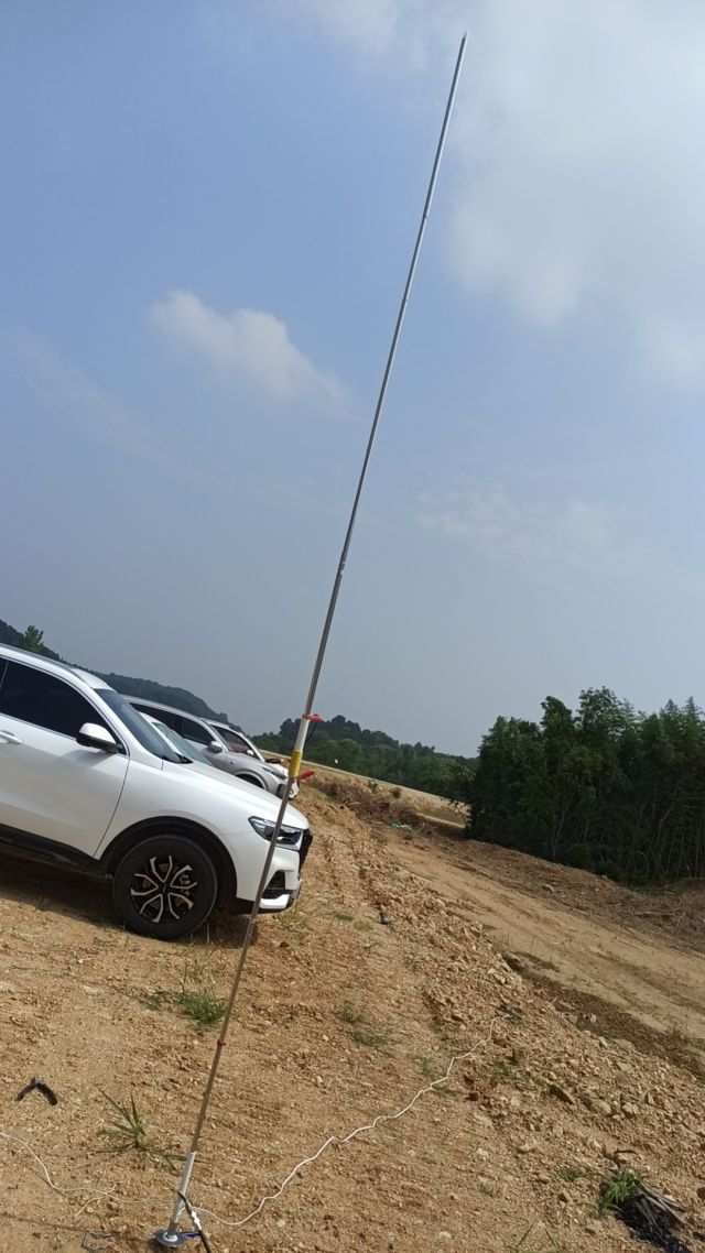

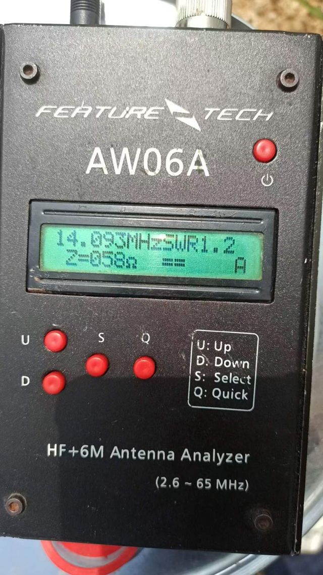

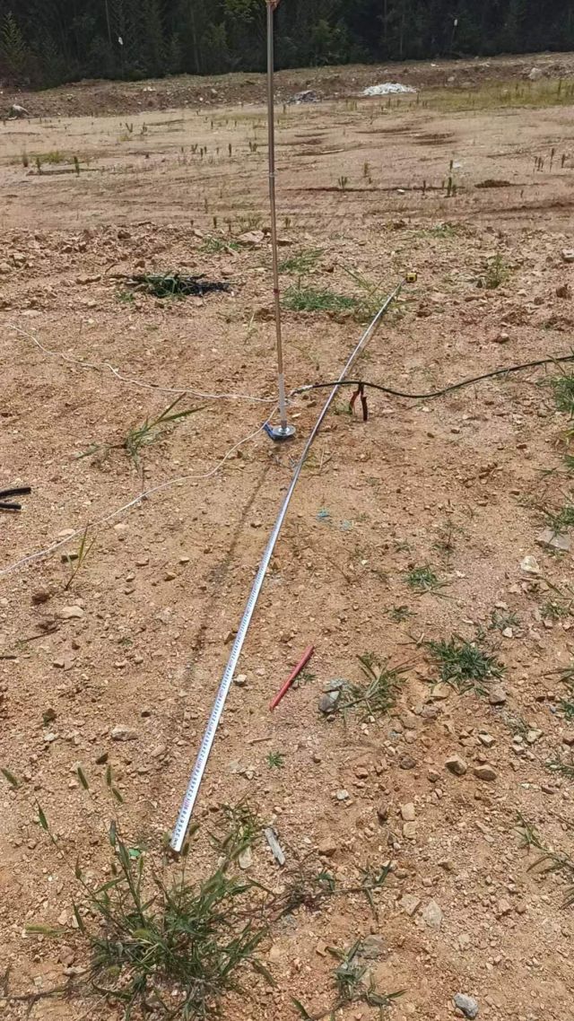

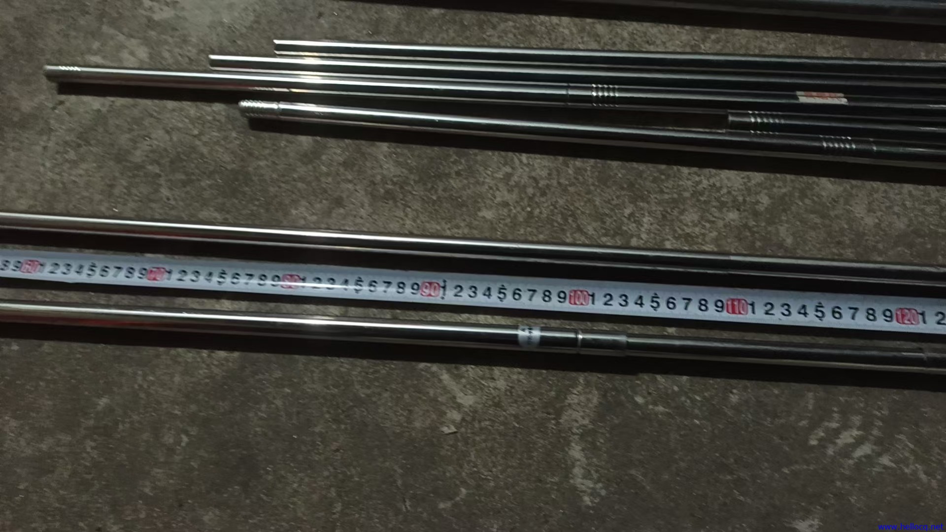

第一次测试   蚊帐杆 天线 自制  仿制pac12 测试  长度318cm  自然谐振到15m  21.2 驻波1.2   地网2根2.5米网线 驻波1.2  带宽满足    ,接收jp台  信号 59,宽场地架设,未通联    加感线圈临时有事未测试完成

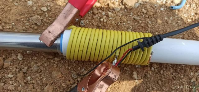

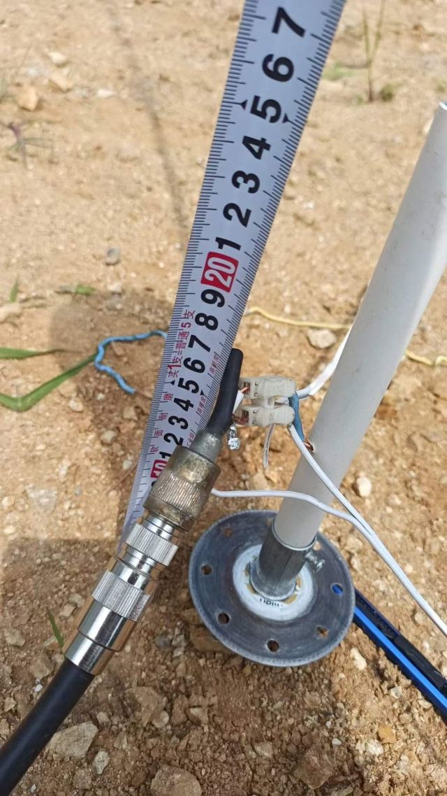

第二次测试 5月21日上午11点   加上加感线圈 这是25pvc 线管 缠绕的 2.5带皮 铜线    天线总长 长度365cm 包含加感线圈管pvc管长度20cm,上下蚊帐管插入都为5cm,    电感线圈短接到 13圈    地网2根5m电话线  馈电点高度提高到15公分。 驻波完美    上午10点半  14270  接收7区8区通联  59
14074信号 强  未通联ft8 测试
cq呼叫
通联记录
BH4PRD 接收59+  老师台咪 声音非常棒 无噪音     山东信号报告58        73
bi3wzx  收 55--57 声音偏小  对方 15w    山西省运城市  信号报告55       传播衰减    73
太热收拾撤退了
地网盘找了个 圆片锯 配个  水电铁管 接头 正好匹配   带孔 装上6个的 螺丝螺母  非常好啊  这次没用 因为就拉了2根地网,回头在测试一下 ,测试成功回头 在优化连接部分
感谢  BH4PRD   bi3wzx   信号报告

如果有材料足够,建议20米波段做到全尺寸,5米左右长度,如果要工作在40米波段再考虑加感。

几年前实验过,没成功。
