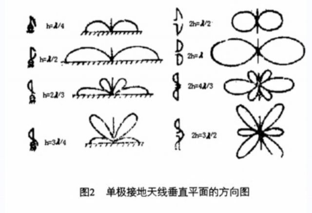

下图是不同天线长度的波瓣图,出自《天线手册》,信息可信无疑。
按照下图的意思,当GP天线长度大于3/4波长的时候,它的副瓣会很大,如下图第四行所示
如果用于视距传播,那么这种天线反而信号不好
例如,中心频点在435M的天线,其长度不能超过47cm。435/300=0.67,   0.67*(3/4)*0.95=47cm
那么问题来了:很多U段的天线,如车载、棒杆, 很多的90多厘米,或者1米多的。
能不能得出结论它在U段的信号都射到天上去了?

不会,5/8波长阵子2个,3个,4个...的方式增加增益。

3/4波长天线,它的阻抗实部为50,虚部为容性,所以说天线需要加感进行匹配,抵消溶性。匹配完之后的天线物理长度约为5/8波长,电器长度仍为3/4波长。然后楼上讲的很清楚,通过5/8波长不停的换向。增加增益。当然有些棒杆也是通过1/2波长或者1/4波长不停的换向。所以说你看到的天线物理长度多少厘米,并不是说这个天线的电器长度就是多少厘米。

这说的是一根导体的情况,出现大旁瓣的原因是反相电流的存在。几米长的棒子天线,学名叫同轴共列天线,通过结构是各辐射单元电流同相。

疑惑了好久。终于明白了
感谢楼上3朋友解答,谢谢
