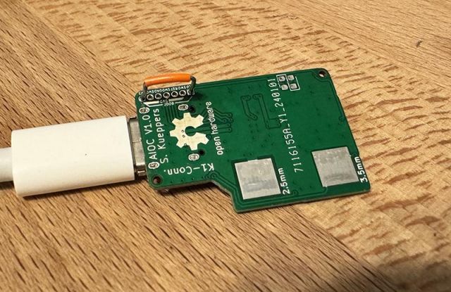

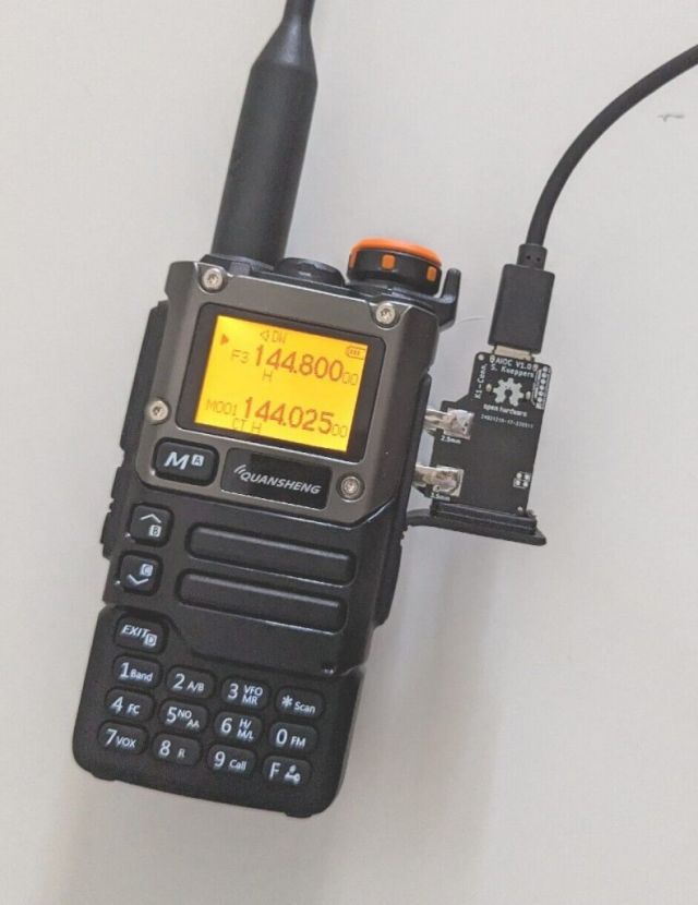

开源的AIOC,用来模拟声卡,与串口,还有PTT控制!遇到问题了。

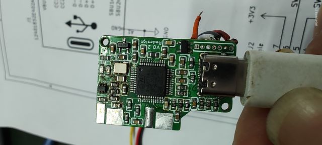

国内嘉立创有同好,重新发布了一下PCB,我已打样。
AIOC_EasyEDA - 嘉立创EDA开源硬件平台 (oshwhub.com)
非常感谢!
我用ST_link可以刷入 BIN固件。但不运行,正常,应该电脑能找到串口与AIOC设备
这里用的stm32F302CBTx芯片应该带usb的bootloader,但BOOT0上3.3V ,接入电脑,还是显示  无法识别USB设备
本人对STM32不熟。请高手指点。有PCB免费提供,邮费到付!

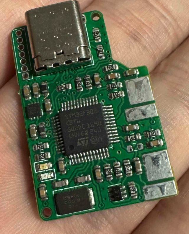

印象里图纸和bom的芯片型号不一样,要用图纸上的芯片型号,我头一批打样芯片按bom表来,接电脑无法识别usb,换302后可以了

是STM32芯片的问题,楼主买到以假充好被打磨过的芯片了
