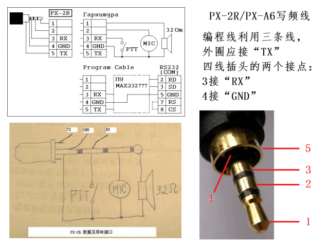

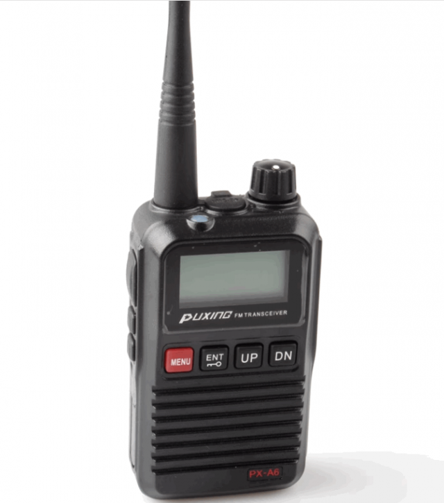

普兴PX-A6写频线定义
就射这个机器

只有个类似外形的普兴PX-2R的数据线,没有A6的,搜搜论坛PX-2R,应该有数据线定义。

PX-A6写频软件
普星PX-A6写频软件.rar
(2330 K) 下载次数:3
