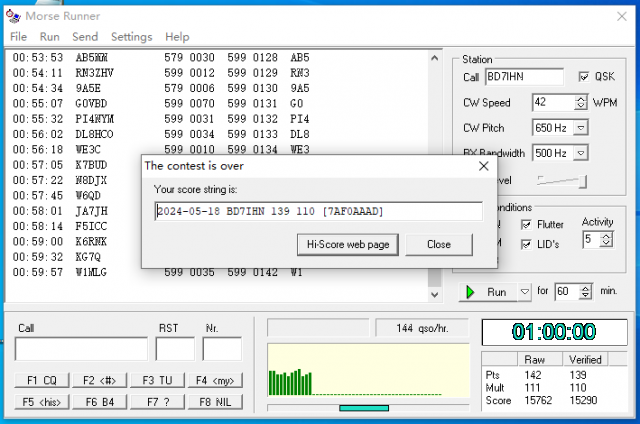

刚打了一次MR,貌似还剩下七成功力

73!

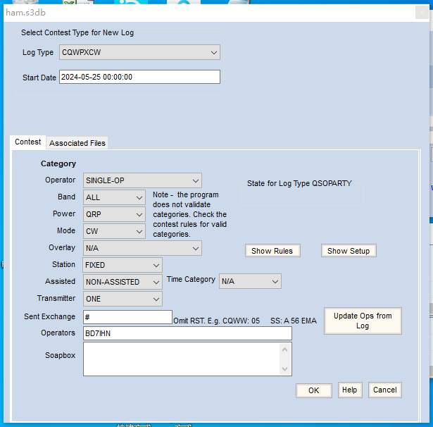

突然想起一个问题:如何让N1MM知道我是要参加WPX的比赛?当我和对方交换信号报告的时候,系统能自动生成并加上一个累进的序号。应该要做某个设置吧?

BD7IHN:突然想起一个问题:如何让N1MM知道我是要参加WPX的比赛?当我和对方交换信号报告的时候,系统能自动生成并加上一个累进的序号。应该要做某个设置吧? (2024-05-18 00:56)
你在N1MM新建日志数据库时,他就让你设置竞赛类型(CQWPX SSB或CQWPXCW了,按照要求去设好后,你的比赛序号就一直往下排列了。

如果我想参加单人单机无辅助全波段QRP组别的比赛,像下面这样设置,是不是就可以了?

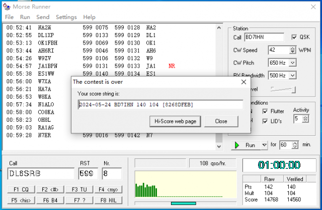

临阵磨枪,不快也光,勉强到140啦。
不过想一想,我这QRP加鞭状天线,比赛期间的重点估计就不是快速收发,而是快速转波轮。

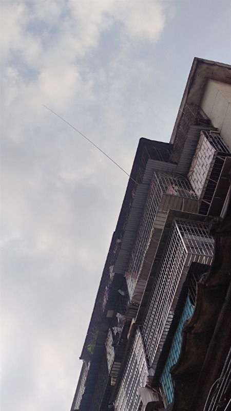

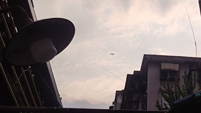

昨天只做了58个QSO,转波轮果然是主要工作,现在已经练出了用一只手指转波轮的功夫
今天上午有任务要外出。本来还想赶个早场,但六点多醒来时发现雨势较大,就作罢了,又继续睡了一会儿。估计午饭后可以再开机。
看起来,整个比赛的通联数量可能都赶不上打一局MR
这次比赛使用鞭状天线,是从窗口伸出去的拉杆天线,全长约5.8米。
以前我楼顶的天线,现在只留下了最早的那根GP天线,当避雷针用,因为这个天线的支撑杆是和楼顶的避雷网焊接相连的。雷神爷要劈,就劈它吧。
