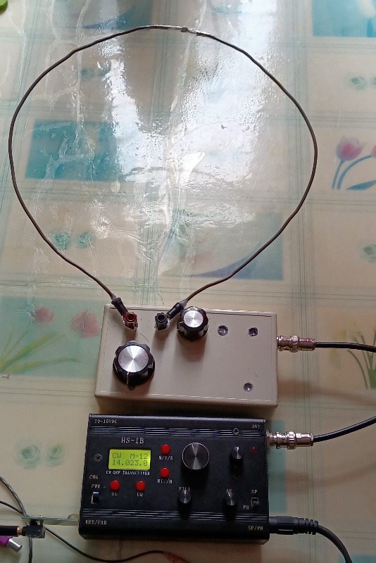

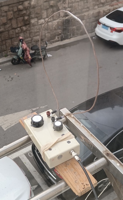

朋友BH4KOB,给我推荐了一个国外友台的阻抗匹配器。适合小环天线的。
由于结构简单,手里正好有合适的零件和元件。
那就,动手搞一下吧……
但是,不是太顺利。
使用长度4.6米的电线,制作的小环天线,不能在7兆使用。
但是,在14兆,可以找到谐振频率。只是,带宽比较窄。
测试之后发现,周长4.6米的小环天线,还是太大。软电线,也不太容易调整。
我改用长度60厘米的单股铜电线,试了一下。
还不错,容易找到谐振频率,非常稳定。带宽更窄了。
看着这个直径不到30厘米的,微型小环天线,对它的发射效率,我有些怀疑了……
那就用wspr模式,验证一下吧~

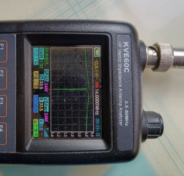

先用KVE60C,仔细调整好它的驻波比。
再连接在G90S上,不用内置天调,驻波也是1:1。太好了!
最后,搞好电脑和软件,发射功率1瓦。
开始wspr模式的,全自动发射和接收测试……
以下,是一个晚上的测试结果。

发射效果,被DX台解码,看来还行。
我没有解码任何信号,它的接收不行。

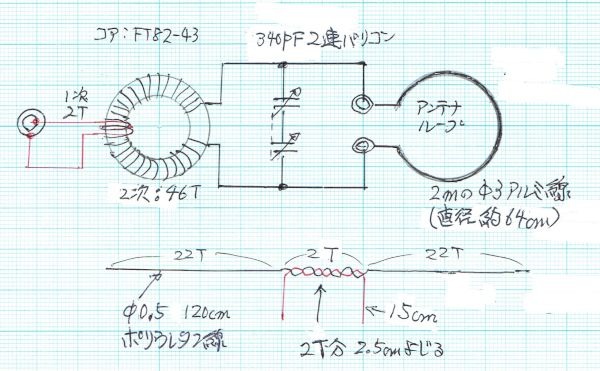

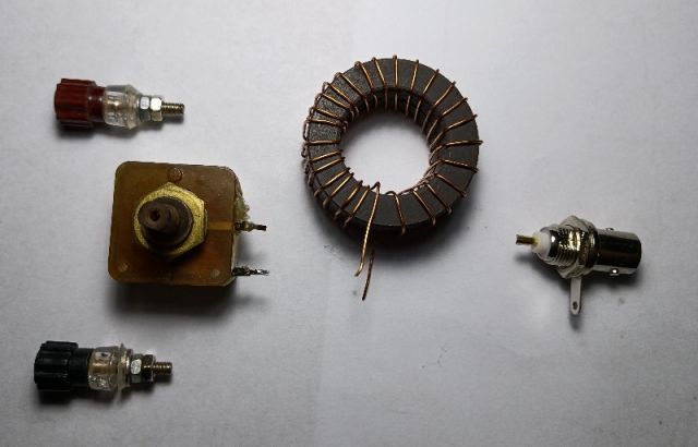

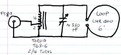

BH4KOB推荐的,国外友台的匹配器电路图。

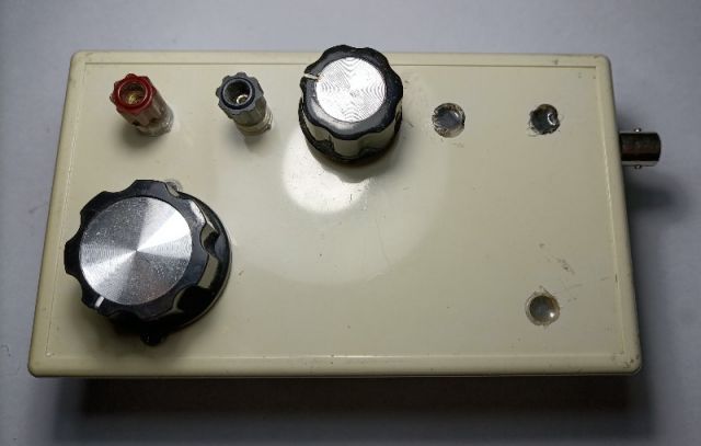

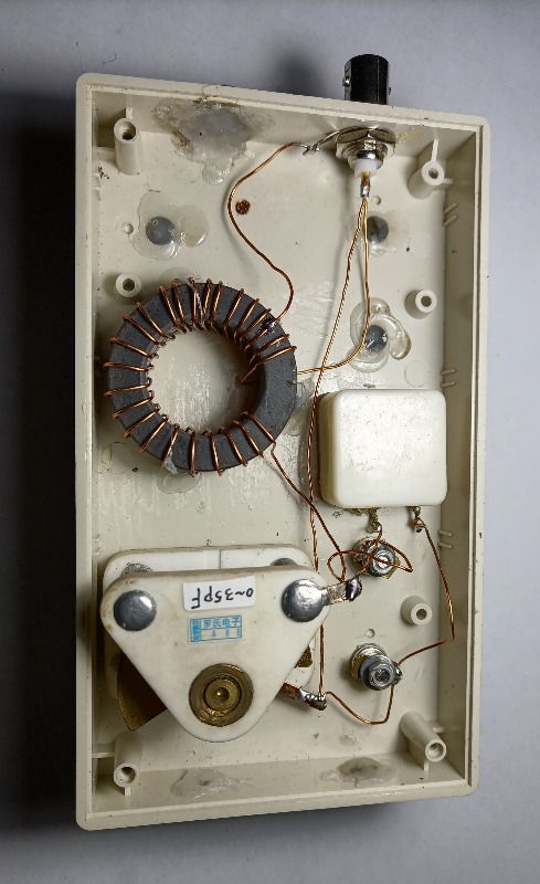

我测试的微型小环天线,一些实物照片。
两个可调电容,分别是200皮法的薄膜可调电容,35皮法的空气可调电容。
两个粘在一起的NXO100磁环。
制作微型小环天线的单股铜电线,直径约1.5毫米,长度约60厘米。

这个微型小环天线,我就把它放在二楼的窗外。
这个测试效果,有点儿意思了……

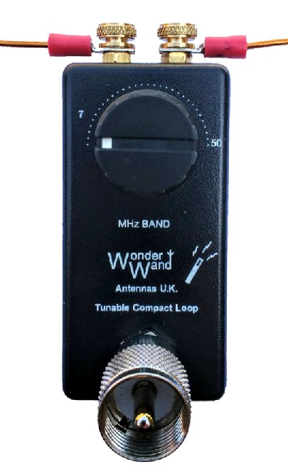

有意思。国外有商品叫wonder loop.也有人自制。

@刘子虎
谢谢!
是这种类似的电路。
我看到这种电路的时候,对它的能量转化效率,是怀疑的。
事实证明,还挺好!

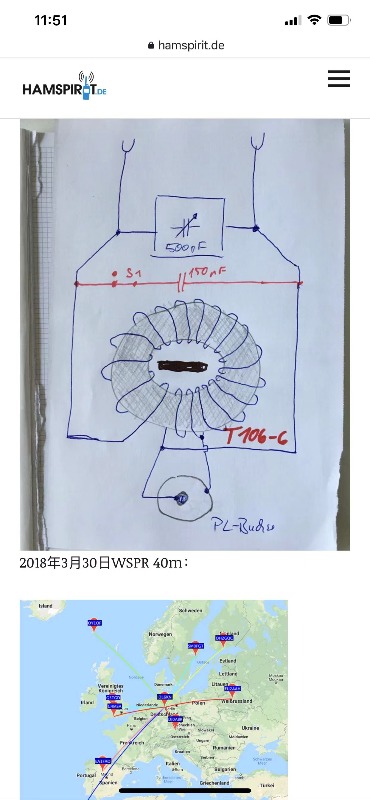

这好像也属于磁环天线的种类,有人还做过比较测试,用纸质电容,能达到10W,确实不错,计算软件算的话,环越粗效率越高,但对电容器的耐压要求也提高。很梦幻。
https://k1fm.us/2015/07/k1fm-mini-magnetic-loop-2-0/
