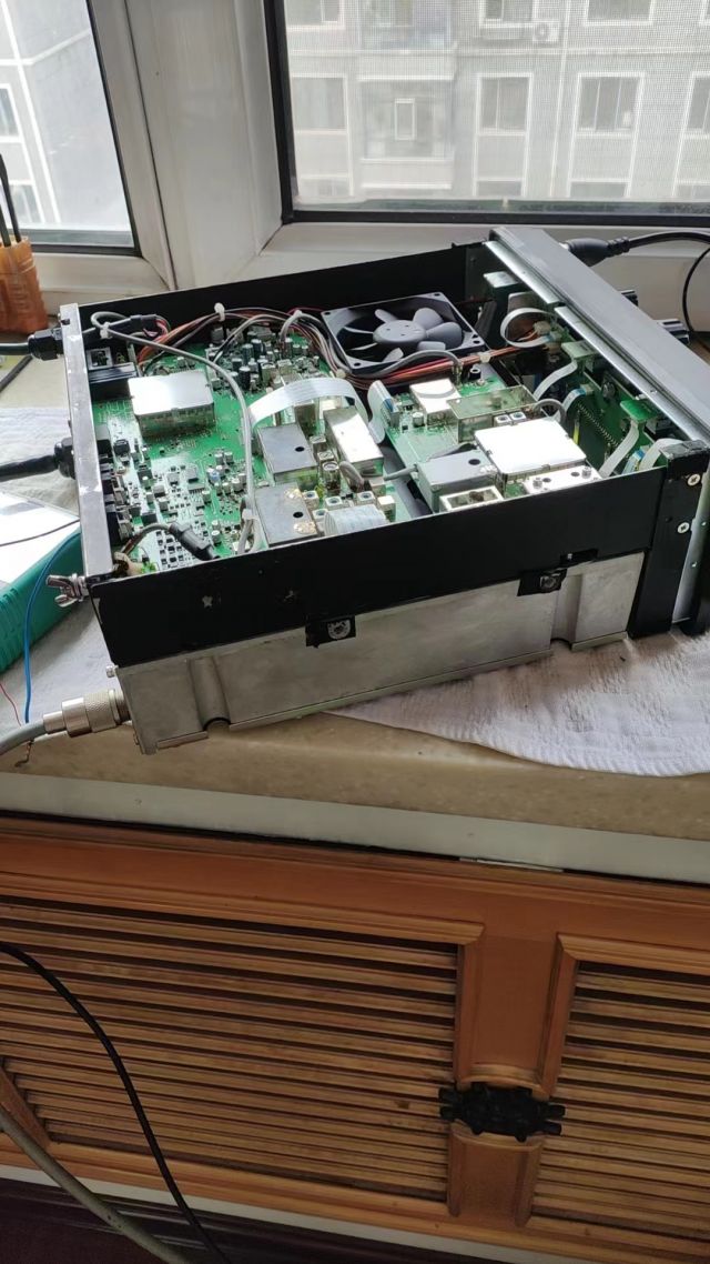

无线电爱好者的精神就是“无限折腾”,闲着把 Ic-700Pro的电路图有复习了一遍,发现其后面的ACC1.2有可开发的功能。就是这个ACC1的8脚和ACC2的5脚(内部是连接的)是EALC控制,通过调整他的控制电压,就能实现功率从0~150W连续可调。

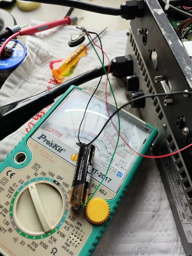

实验报告:实验过程:ACC1 的2脚为地,8脚为EALC,控制电压为负压有效。为简单起见没用功率表测量(此处不严谨了),使用了电源自带的电流表和电台自带的功率表估算输出功率。
不接控制电路时的空载电压+5V,输入电流14A   电台功率显示8格
接入控制电路调整电位器使控制电压为0V,输入电流14A   电台功率显示8格
接入控制电路调整电位器使控制电压为-0.75V,输入电流10A   电台功率显示8格
接入控制电路调整电位器使控制电压为-0.8V,输入电流8A   电台功率显示5格
接入控制电路调整电位器使控制电压为-0.85V,输入电流5A   电台功率显示3格
接入控制电路调整电位器使控制电压为-1V,输入电流3A   电台功率显示1格
接入控制电路调整电位器使控制电压为-1.2V,输入电流1.5A(应该是无输出功率的静耗电)   电台功率显示0格

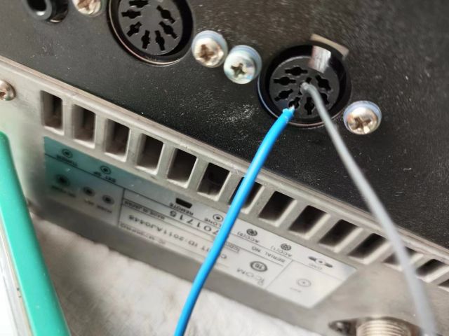

ACC接口是我把电线剥皮,直接怼进去的

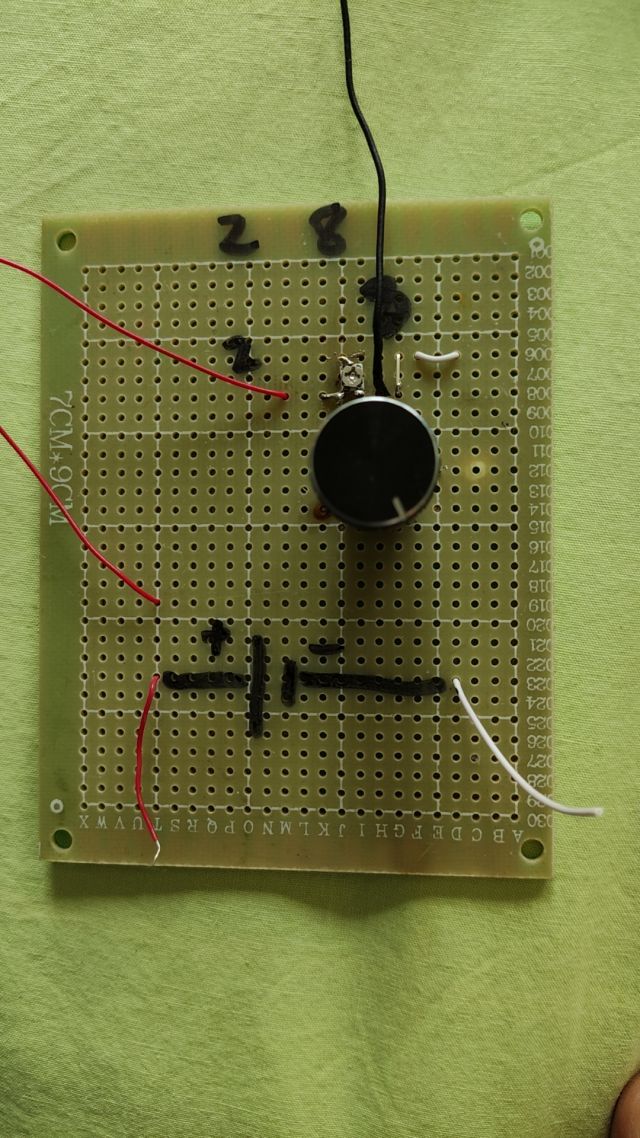

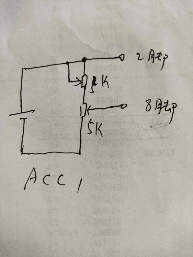

通过实验:控制电压在0V以上对功率没有影响;那么电位器起始到三分之一段对功率没有起作用;导致电位器后段过于灵敏;加入可调电阻可免此现象   先将电位器中心点调整至靠近可调电阻端  然后调整可调整电阻使功率刚刚可控然后回调一小点 这样电位器就可以从头控制功率了。
