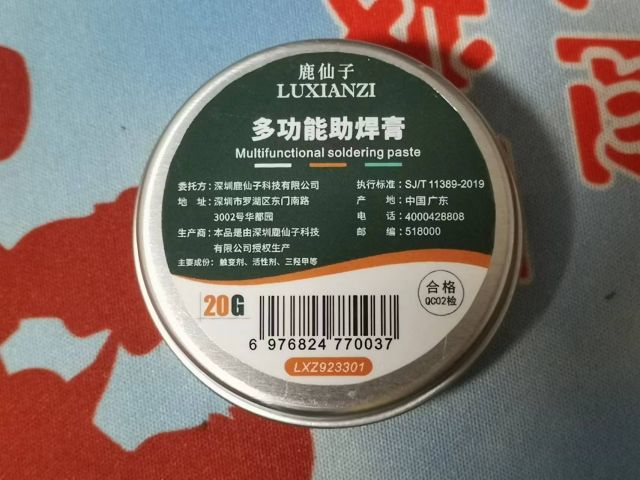

离线bg4abg
71
只看该作者 18楼 发表于: 2024-05-17
我用黄花牌150W调温烙铁,调温刻度只做参考,在松香上试,当烙铁头接触松香嗞嗞冒烟时约300度左右,此时我的刻度在375度,这个功率,这个温度,配合某宝的304不锈钢助焊剂,焊2毫米左右的304不锈钢丝绳能可靠施焊.另外,我买了二次不锈钢丝绳,第一次的很好施焊,第二次同样条件不能施焊,因此,买不锈钢丝绳时,要跟客服说清楚,要能上焊锡的那种304.
离线BG1STO
710
只看该作者 19楼 发表于: 2024-05-18
回 bg4abg 的帖子
bg4abg:我用黄花牌150W调温烙铁,调温刻度只做参考,在松香上试,当烙铁头接触松香嗞嗞冒烟时约300度左右,此时我的刻度在375度,这个功率,这个温度,配合某宝的304不锈钢助焊剂,焊2毫米左右的304不锈钢丝绳能 .. (2024-05-17 21:54)
谢谢您的经验分享!
不锈钢丝早已到货,开始想会不会是温度不够的问题,放在炉子上烧到通红,仍然无法上锡。下单了不锈钢助焊膏,等过几天到货了再试试看。
