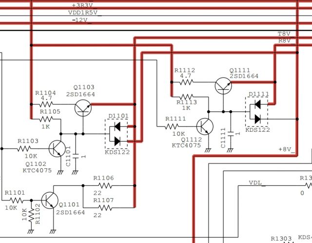

    大佬说过,应尽量锁定问题范围,不要大面积排查整个电路问题。能在维修手册上分析的,就不要拆机去跑线路。首先拆开机盖观察,发现很多排线在靠近辅强位置有折痕,说明排线被拔插过。有折痕的排线一定要小心操作,尽量不要拔插,动作次数过多容易折断。然后从电源系统开始排查。机器有TX8V和RX8V和公共8V,先检查这3个电压。电压都位于MAIN(主板)下方靠近排线插座位置(Q1103和Q1111,维修手册164页)。用万用表测试,这两个管子在接收和发射状态下都能分别输出8V电压,说明电源控制单元基本正常。
    由于机器电路板结构紧密,在没有明确故障分析范围情况下,不要用示波器,万用表等贸然到处乱戳测试信号,主要为了防止表笔滑动导致短路,造成新的故障。万用表最好使用数字万用表,并给表笔配一个探针附件,使表笔尖锐,这样可以防止粗的表笔打滑碰到别的地方短路。各电源线路关键电压误差应小于5%,否则认为有问题。

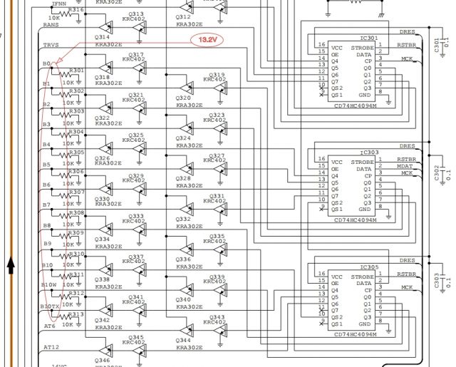

    到这一步可以认为从电源上继续分析意义不大,应该从无接收和无发射这两个关键故障现象去突破。由于接收底噪正常,发射有频谱峰,说明IF和DSP通道基本正常,问题可能出在公共和RF单元。这个分析很重要,在一开始就要把故障范围尽可能缩小。另外通过操作机器一些功能,也能发现问题。在接收时,偶然发现,按ATT(衰减),显示0-6-12-18DB切换,但机器里没有听到任何继电器动作声音。长按ANT,显示1/R(接入外部接收天线)也没听到任何继电器动作声音。这是一个关键现象,应该立即在手册上查找这些继电器有哪些共用通道和相关信号。
    通过维修手册154页系统框图1,174页RF板原理图可知,ATT继电器组(RL102 RL103)和RX天线切换继电器(RL104 RL105)都是通过一些三极管阵列控制,而这些三极管控制信号来自于同一图的IC301 303 305(CD74HC4094)串转并移位寄存器输出控制。先测试一下14VC这个电压,他给所有继电器供电,为12.8V基本正常。接着需要测试上面提到几个继电器控制电压,确认他们到底发生了什么,然后发现这个RF板大部分控制信号被盖在了BPF小板和PREAMP小板下面,如果要取下小板必须拆焊,要么把整个RF板拆下来测量。这时先不要急着动烙铁和螺丝批,看能不能在不拆焊不拆板情况下,其他位置找到这些继电器电压信号。然后在RL102 RL103附近找到一个过孔,可以测量控制继电器的电压。结果测量在任何一种ATT情况下,继电器电压都是12V,也就是无论哪一种衰减档位,继电器都吸合,处于最大衰减位置。然后测量RL104 RL105,也是保持吸合状态,无法改变。那么接下来要分析为什么他们保持吸合。这些继电器都是由一堆相同结构的PNP+NPN三极管组成的电子开关控制(174页左侧部分),如果PNP三极管击穿,继电器就会长期吸合,但几个管子都击穿的可能性并不大。观察原理图,这堆电子开关还控制了B1-B10这几个RX BPF的选通。找到B1 B2 B3几个信号测了一下,发现都是12V,也就是说大概率所有BPF都被选通了,正常应该只有一个波段被选通。可以猜测,这一堆电子开关不可能都击穿了,只有一种可能是IC301-305所有输出端都是高电平,导致开关全部导通。
    IC301-305这几片移位寄存器我是再熟悉不过了,其实和74HC595一个道理,刚好我开发一个产品就用了这种芯片,连设计方案都一样。芯片需要时钟,数据,使能和复位几个信号,从原理图看出信号都来自LOGIC板(CPU板)。当需要切换这些波段,继电器时,CPU板发送串行时钟,数据,使能等信号过来(对应在174页左下角J451插座的1-4脚,信号为RSTBR,MCK,MDAT,DRES),使对应的4094输出端变为高电平,驱动相关器件工作。如果我没分析错,现在所有4094都没有受控,或者处于异常状态,导致所有输出端均为高电平。那么有可能是芯片坏了,有可能是控制问题,当然3片一起坏的可能性很小,大概率是控制问题。
    接着用示波器测一下这几个信号抓波形,看下切换ATT时有没有动作。发现RSTBR在操作期间保持低电平,MCK和MDAT均有数据。根据CD74HC4094真值表定义,STROBE(RSTBR)脚为高电平时,CP时钟的上升沿才能有效将数据移入寄存器。说明RSTBR这个脚逻辑不对引起工作异常,这也能解释为什么3片4094都工作异常了,因为RSTBR是公用信号。接着排查线路,这个RSTBR经过几个排线转接后来到LOGIC板,连接到IC605 XC9572XL(157页)。当时差点一屁股坐到地上,因为XC9572是CPLD,内部固化定制逻辑,如果芯片坏了那基本上要挂逼,没办法直接更换。这时娃哭了,给娃换尿布的间隙,我想了一下,应该没有这么邪门,还是别的地方出了什么问题。因为机主大佬已经拔插过排线,我认为不是排线接触不良问题。那还可能是什么?后来无意中测量RSTBR对地电阻发现为0欧,短路。欧耶,差点又坐到地上。这个信号从RF板通过排线接到MAIN主板,又从主板另一个插座通过加密排线连接到CPU板。这个时候无论如何也要挣扎一下。先拔掉RF板排线J451,发现RF板这一侧没有短路了,说明短路点在前面。本来想拔掉主板的J1051(该插座2脚就是RSTBR转接过来信号),结果发现这一侧排线折痕厉害,担心拔插出问题,就拔了对端LOGIC板的J1101。结果再用万用表测J1051的2脚,发现没有短路了,卧槽奇迹?顿时明白问题出在排线上。反过来一看,原来是排线2脚的金手指有轻微剥离,插入排线插座时剥离的铜皮往旁边倾斜,导致和隔壁接地脚短路,导致故障。把这个轻微剥离的排线整理好,重新小心插入插座,开机,所有故障都消失,收发恢复正常。
