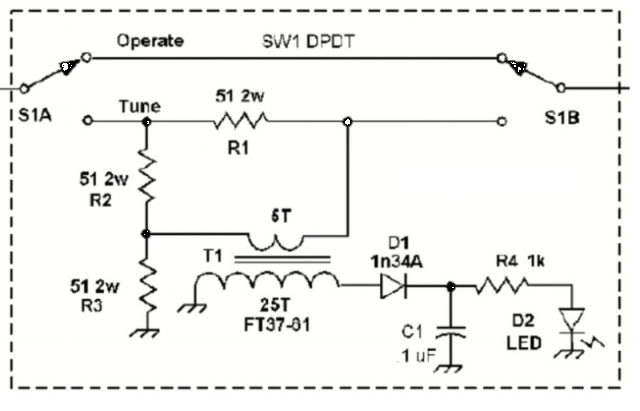

请教一下各位老师,
1、主要是制作测试一些天线,搞一下远程接收,制作一个巴伦啥的?
2、涉及HF-VHF-UHF 波段,测天线驻波比,有什么好仪器或者好的方法推荐吗?
3、业余级设备、二手设备即可。那些什么矢量测试仪就算了!

除了使用天线分析仪,测量驻波比。
我用的是,KVE60C。
还可以使用,驻波功率表测量驻波比。
我用的是,NISSEI RX-503。
假如楼主喜欢DIY的话,也可以制作阻抗电桥。
用测量阻抗值的方法,间接测量驻波比。
总的来说,方法是比较多的。

做天线,频谱仪+驻波电桥,谐振也很重要
