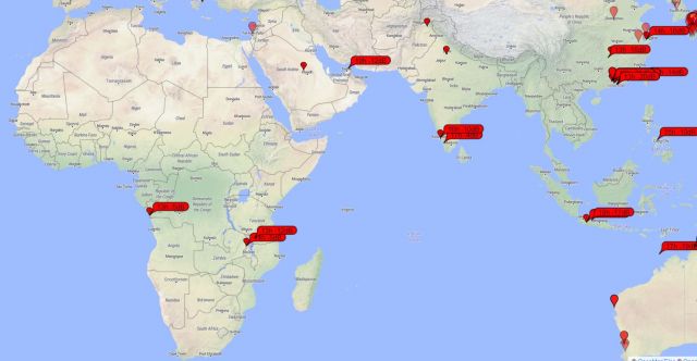

小弟玩6米时间不长,只有几年时间,比不上OH JG 站长这些前辈大佬,一直以来通联的对象都是东亚居多。
这两年来,潜伏在VHF通联群,偷偷把一些大佬通联的经验总结下来。
以NF大佬为例,同为BY7,有一定的代表性。NF大佬原来是三单元八木,今年偷偷换成6单元了,成绩大为暴涨。
以前非洲想也不敢想,现在每晚搞通宵。

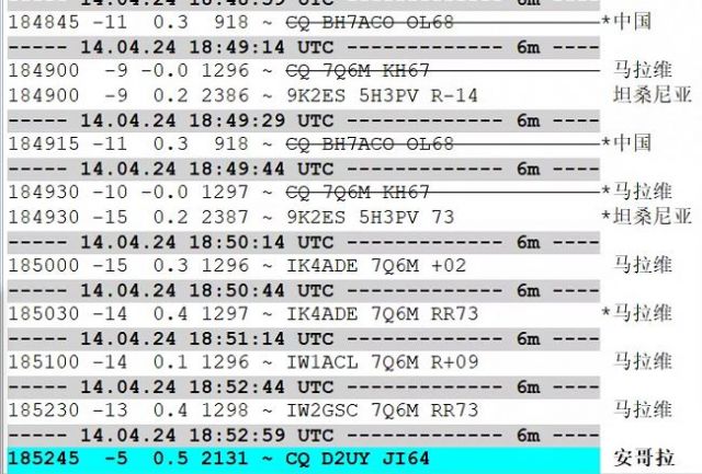

非洲大陆字头很多,但是经常出来的,只有D2UY(安哥拉),5H3PV(坦桑尼亚),7Q6M(马拉维),5Z(肯尼亚)
偶尔出来的还有ZS (南非),v51(纳米比亚)。TR8CA(加蓬)这些台基本BY7对着角度在255左右,中非南非基本可以通杀。
去年有远征台9J 9X 5X,这些也可以收到。
39区非洲东海岸 3B9 3B8 FO4这几个也是非常容易搞定。可惜他们没有LOTW.
在北非西非那一带可以通联的字头更加多,可惜这些地方只能有远征,才有机会通联,比如现在的A8OK,BY7对应天线应该285左右。
不过所有非洲台,他们的目标客户都是欧洲美洲,对亚洲只点缀。
中非附近台的开通,基本都是凌晨开始到半夜三点,偶尔会提早到晚上11点开通。经过观察,极大可能是F层反射。不一定是E层。
六米的传播预测,不能按HF的惯有思维来玩。偶发性,突然来了,突然又走了。
彩蛋来了,跨越非洲大陆到达大西洋中间,有机会搞上ZD7.
