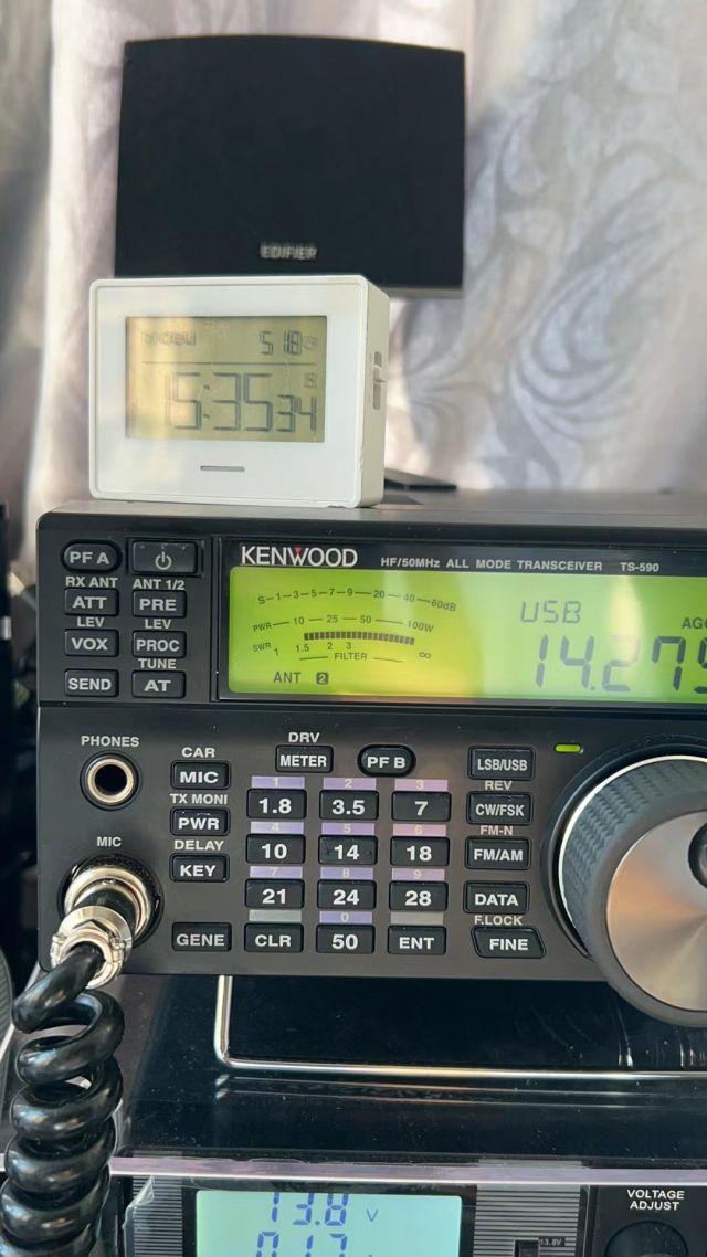

各位老师,我的TS590s场强表莫名其妙的显示为零,天线1和0都接有天线,在所有波段,有时场强表莫名其妙的就会变成零但有接收无场强,切换天线之后依然为零,奇怪的是当发射一下之后场强表会恢复正常,过一会后还会出现这种情况,但功率可以正常发射出去,在这之前接过一次同城的强信号,开了前置放大也忘记关了,当时场强表都到头了,在这之后出现这些问题了,现在很多ham说的是收发继电器老化导致的,有没有老师给我分析一下,真的十分感谢了

右边的旋钮外圈那个拧到中间就好了。你和我一样拧到最右边了,估计。
