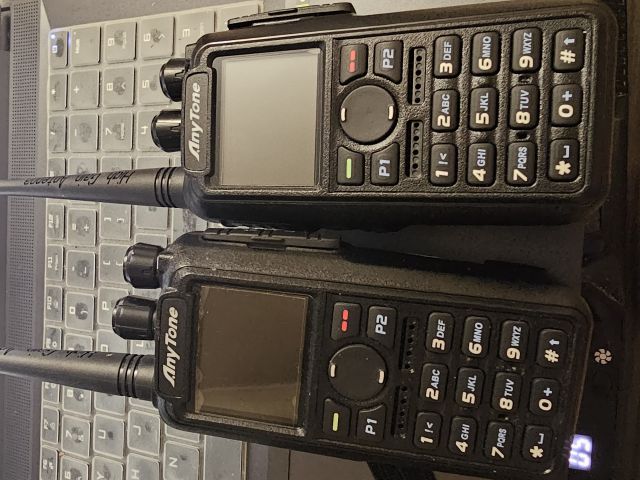

今年1月采购了一台自由通878二代,就是冲着有数字和模拟段APRS去买的,按照网上的各种设置试了很多次,结果一次都没有发送成功过,开始怀疑是不是机器本身有问题了。

不了解这个牌子,为什么不去问问卖家。

问过,数字信号测不出来是否偏频,倒是有4区的朋友说这款台子有偏频的概率,但需要发厂里调,这个厂子主要做出口产品,国内的售后基本也找不到,唉,

这还真不是,友搞了一台新的878二代,用相同的频率写频到两部机器里,果然第一台DMR无效,第二台完全正常。目前第一台已返厂。

呵呵,和那个没关系的。一台可以正常使用,一台无法发射,都是同样的频率和设置,只能是其中一台出问题。
