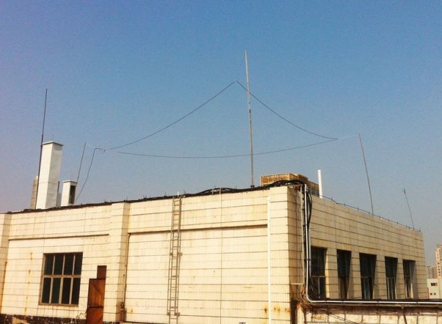

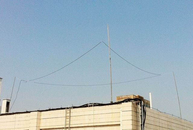

3月24日上午,短波段失陷了,见图,
我的天线是一条电线跨在树杈上形成的三角形LOOP,
为了减少干扰,我想能不能用屏蔽线或馈线拉LOOP,
但首先想到芯线与外屏蔽层之间的电容,40米长应该是很可观的。
还请各位老师参谋参谋,有没有可能性?

离线大傻
901
只看该作者 4楼 发表于: 2024-04-04
环形天线加屏蔽不是为了抗干扰 而是为了防止附近物体影响  让方向图发生畸变

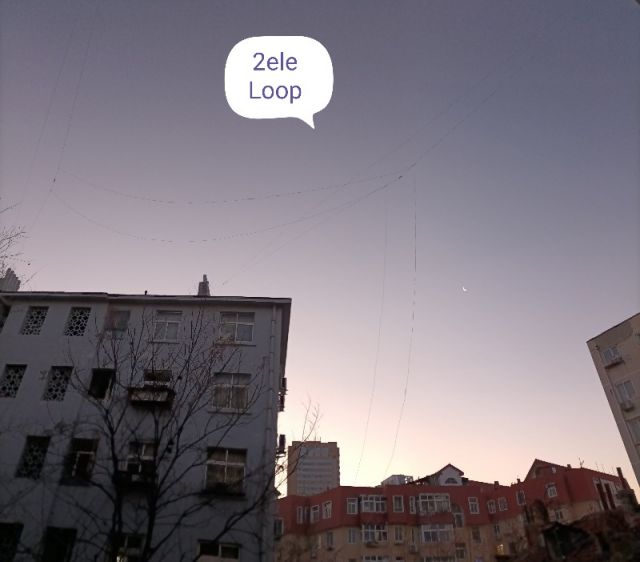

使用同轴电缆当做天线振子,架设环形天线,
主要的问题是,同轴电缆的重量和价格。
周长40米的环形天线,楼主打算使用什么型号的同轴电缆?
50-3的吗?
我的环形天线,用的是,直径2毫米的304不锈钢钢丝绳。
两单元环形天线,振子的总长度:110米。
您参考一下吧。

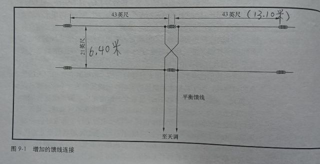

离线bd4lb
3689
只看该作者 7楼 发表于: 2024-04-05
@BD7JAC
每个三角形环的周长是34米。
两个三角形环的间距是10米。
它们之间,使用10米长的平行线连接。
平行线的间距1米。
最后,使用15米长的平行线,连接到手动阻抗匹配器上面。
这个天线系统的发射效率,还是比较高的。
在7.0386兆,wspr模式,我用20毫瓦的发射功率,也可以被1000多公里之外的友台解码。
本帖提到的人: @BD7JAC

离线BD7RL
3603
只看该作者 10楼 发表于: 2024-04-05
你这个是环么,是折合振子吧,单个阻抗比二分之一振子高4倍,增益高一倍。另外,前后两个振子的馈电似乎要换个相。
广西北海市

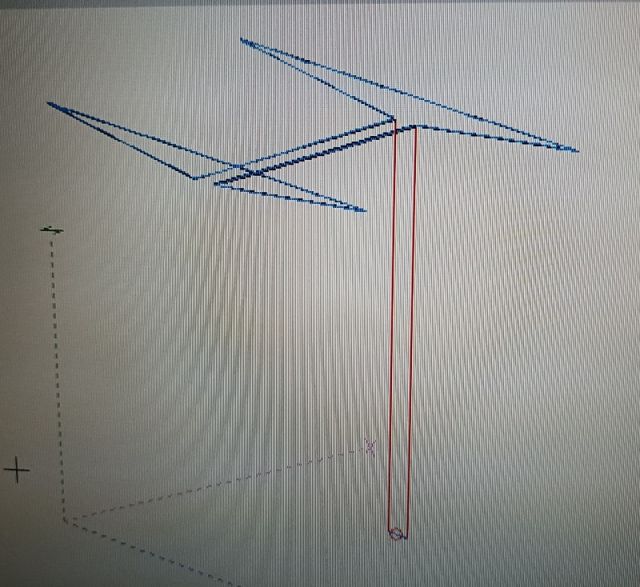

离线bd4lb
3689
只看该作者 11楼 发表于: 2024-04-06
@BD7RL
谢谢留言!
我是参考LAZY天线的结构,根据天线模拟软件分析的数据,制作的这种天线。
确实比较像,折合振子的天线。
最初,在安装和固定天线振子的时候,我没有办法实现换相。(不换相,天线模拟软件分析的数据,挺好。是符合我要求的。)
如果能换相,就应该是折合振子的LAZY天线。
由于不能换相,我觉得,大概就是两单元的环形天线了。
其实,也可以理解成,一个变形比较大的环形天线。
关键的是,实际的通联效果,也比较符合软件模拟的数据。
因此,我继续使用和测试着……
本帖提到的人: @BD7RL

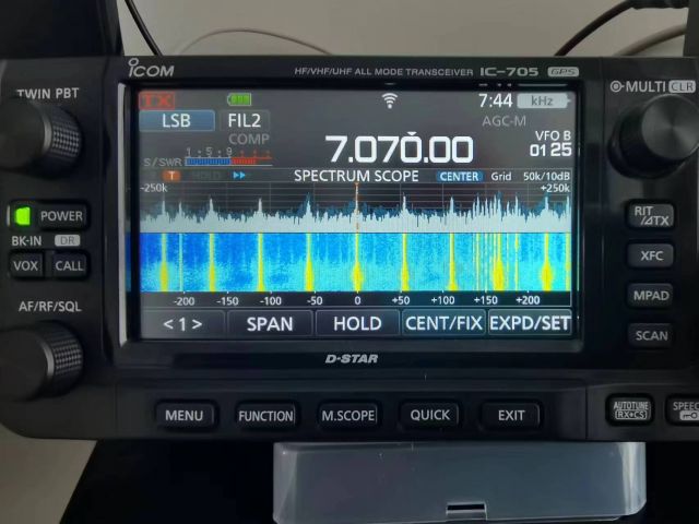

离线ba5aa
76
只看该作者 14楼 发表于: 2024-04-30
谢谢各位老师的回复!
因为在我的电台上会时不时的出现密集的干扰
其实我的这个LOOP一根线架在二楼之间
另外二根在小区外边的河边公园上了,
应该说离交流电源还是比较远的,
前几天干扰又大暴发,我拿了IC705加一根2M的拉杆天线下楼去找干扰源,
结果还真找到了,是一辆电瓶自行车的充电器发出来的,
也不知道是谁的车,想给他换个充电器表衷心的机会都没有。。。。
