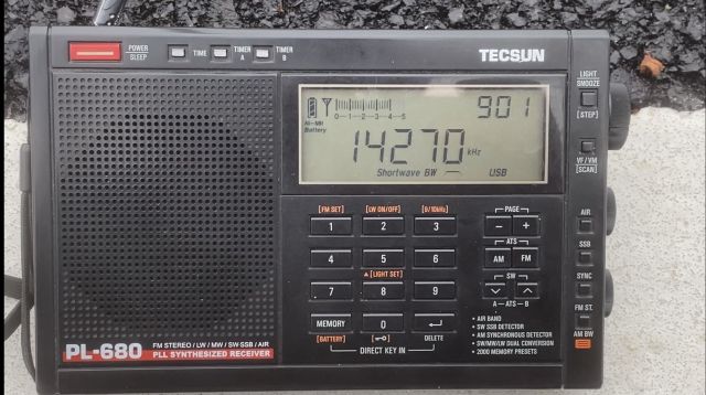

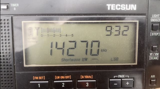

      最近在玩德生公司生产的PL-680收音机接收短波单边带信号时发现,咱们业余无线电爱好者在20米业余频段上通联时,我使用USB上边带模式去接收他们双发的通联信号,当落地信号强度达到接近满格时,我把接收模式改到LSB下边带去解调,信号强度会下降一半,但是,耳朵完全能听清楚双方的USB话务信号通联的内容。当有一方的落地信号强度不足满格或者比较弱时,LSB下边带就不能解调出来USB话务信号通联的内容了。当然了,把收音机上的按键再切换回到USB模式下,41或者51的USB话务通联信号还是能完全正常解调的。
      我没有德生PL-680收音机的电路原理图,也没有仔细研究过这个型号的收音机在接收USB上边带和LSB下边带信号时采用的是啥电路程式,。哪位HAM对这个收音机有研究的或者有电路原理图的,请指点一下,我在解调上边带或者下边带信号时,我的德生收音机是不是有故障了。
     按标准的单边带接收机电路图来说,上边带的通信话务信号,如果使用下边带模式来解调,是解调不出来通信内容的。反之,依然。
     出现这个问题,有可能是上边带信号的杂散超标,在发射机里面没有把下边带信号滤除干净,有杂散信号泄露发射到空中,可能会变成DSB双边带信号了,这样的DSB双边带信号落地后,那就会在异地接收机中出现,USB和LSB都能解调出通信信号的内容。
      当然了,咱们的业余无线电爱好者,手里都是单边带收发信机,想发射DSB双边带信号进行通联,也是不可能的。
     HAM 朋友们!你测试过你的收信机(具备单边带解调功能收音机)上的LSB按键解调过USB的信号吗?能不能顺利解调出通话内容?

没有那么复杂,BFO频率的问题,上一代不是还不分USB和LSB,只是一个SSB吗,不是两边都要收吗
