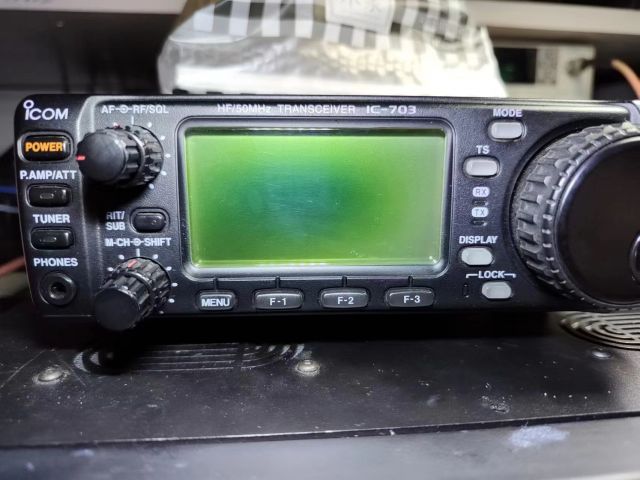

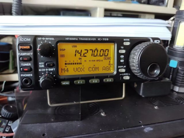

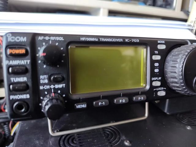

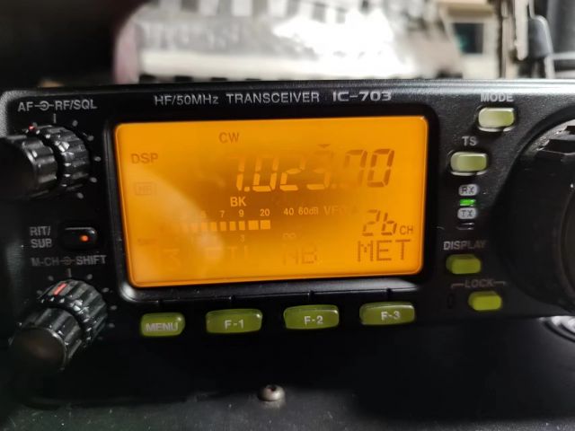

机器好久不用,拿出来液晶屏就变了样子。 折腾了一下发现是液晶屏的偏光片出了问题,去马云家买了偏光片回来自己动手进行了更换。换新后手到病除,俺的703又可以满血复活了。

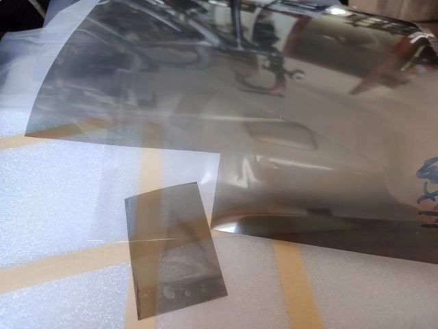

把液晶屏板拆出来,小心的把坏掉的偏光膜撕掉,然后慢慢的把残留的背胶清理干净就可以。新膜有方向的,裁剪前要确认好,贴的时候注意不要再玻璃板上落灰就可以。拆过才知道坏掉的是偏光膜上的背胶,偏光膜本身没啥问题。把旧的膜上的背胶清理干净可以临时装上去,显示保证没问题。
