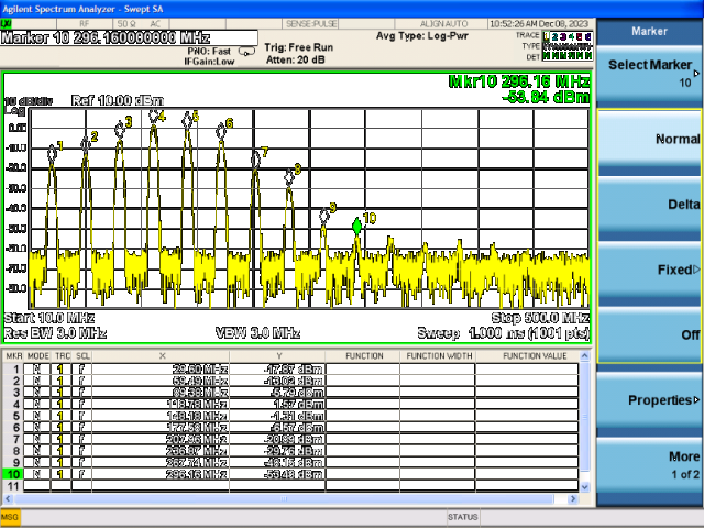

UV-K5. K6刷机后有业余无线电爱好者在10米波段发射,这是非法的,超出了型号核准频段。同时,对航空导航造成严重谐波干扰。如果确认危害,涉嫌刑事犯罪。好自为之。

谐波太多,加个低通就好了

ba7ck兄,这机子144/433两段发射合格吗?

这发射中心频点是多少啊?怎么118.78比29.6还要高出19dbm啊!

K5  K6   到手开箱   随便测试了一个直频      然后就丢一边了
实际上  太多太多爱好者知道这个机子的杂散严重 辐射严重    但是还是要用
玩归玩   但是健康还是比较重要的

国产机器真的是杂散发射太严重的,辐射是不是安全不知道。
